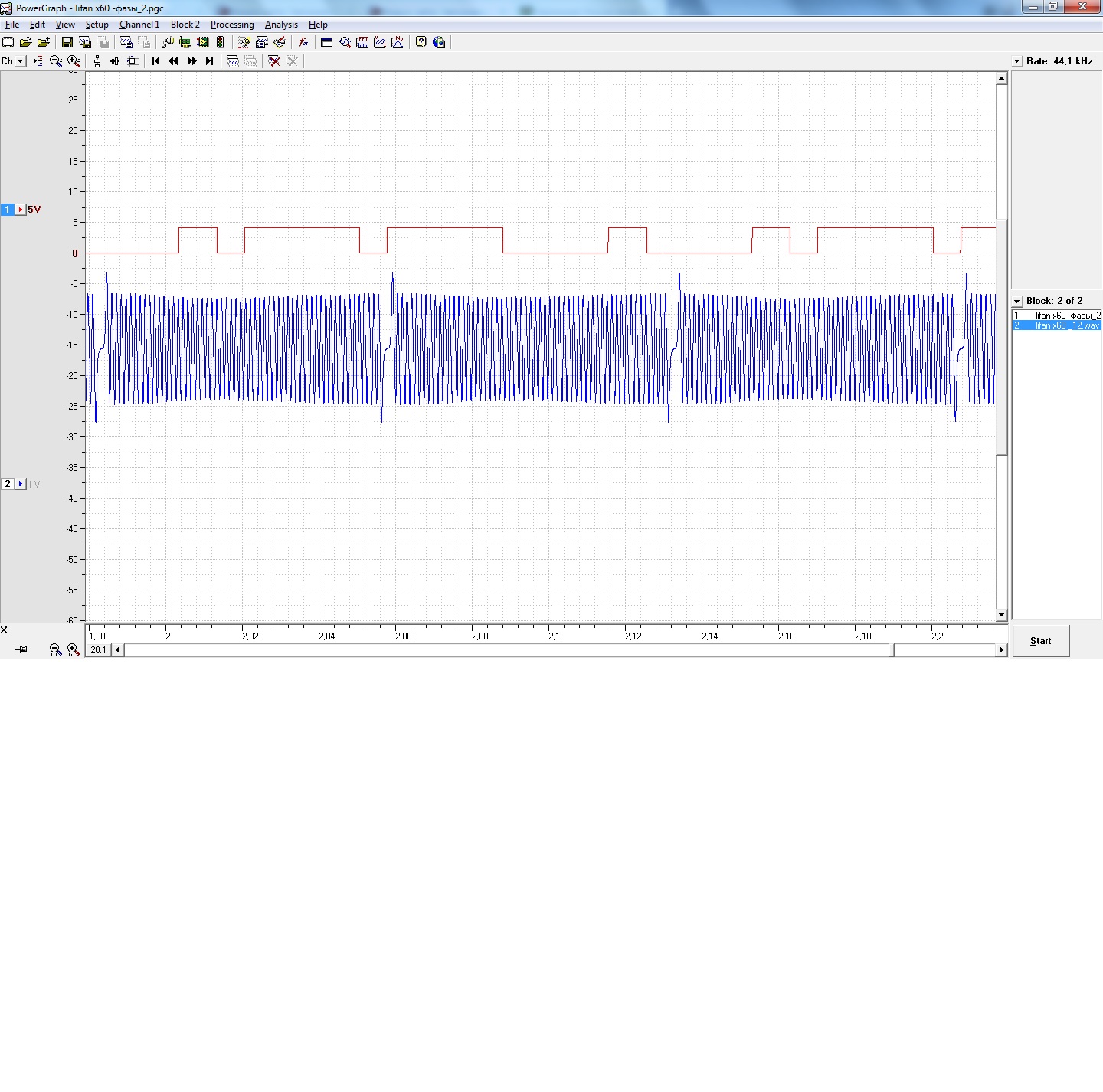

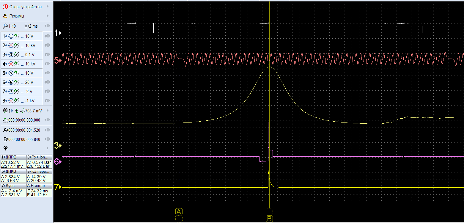

А Датчик давления и индивидуальную катушку можно совмещать. Ещё не приходилось им пользоваться.. И ещё заметил сегодня одну хрень.. Сканматиком обучаю дпкв,глушу мотор,10 сек, запуск и всё работает ровно,,стоит только заглушить мотор и все по новому начинается. Решил заказать новый дпкв. И ещё один момент, при попытке сделать Css, осциллограф был включен на снятие сигнала дпкв и вдруг в какой-то момент заметил, что нет пропуска -2 зуба на КВальном сигнале, сплошные зубы выдавал. Заглушил мотор, а запустился он только с третьей попытки и опять пропуски по разным цилиндрам. Маховик поставить по другому не получится, там штифт. Зазоры в клапанах перепроверил уже 2 раза , через 2-3 дня после ремонта да и после 500-600 км пробега на сегодня.. Зазоры везде на максимально свободные, впуск 0.25 выпуск 0.35. При допуске 0,20 и 0,30 соответственно.. |
| BorisS |
Дата 25.08.2019 - 10:17
![]() Крым Профиль Группа: Помощники Сообщений: 117 Пользователь №: 349 На форуме с: 4.04.2005 Имеет предупреждений: (0%) ![]() |
Сигнал дпкв, дмрв.,и сигнал первого цилиндра зажигания вторички или управления первички. Свечи проверить на стенде под давлением или заменить. Измерения можно сделать при отключенных форсунках и катушках. Чтобы не было помех от высокого напряжения и мотор не заводился. Чёткая масса прибора. Дпрв сигнал должен быть без шумов ( у тебя внизу шум) |

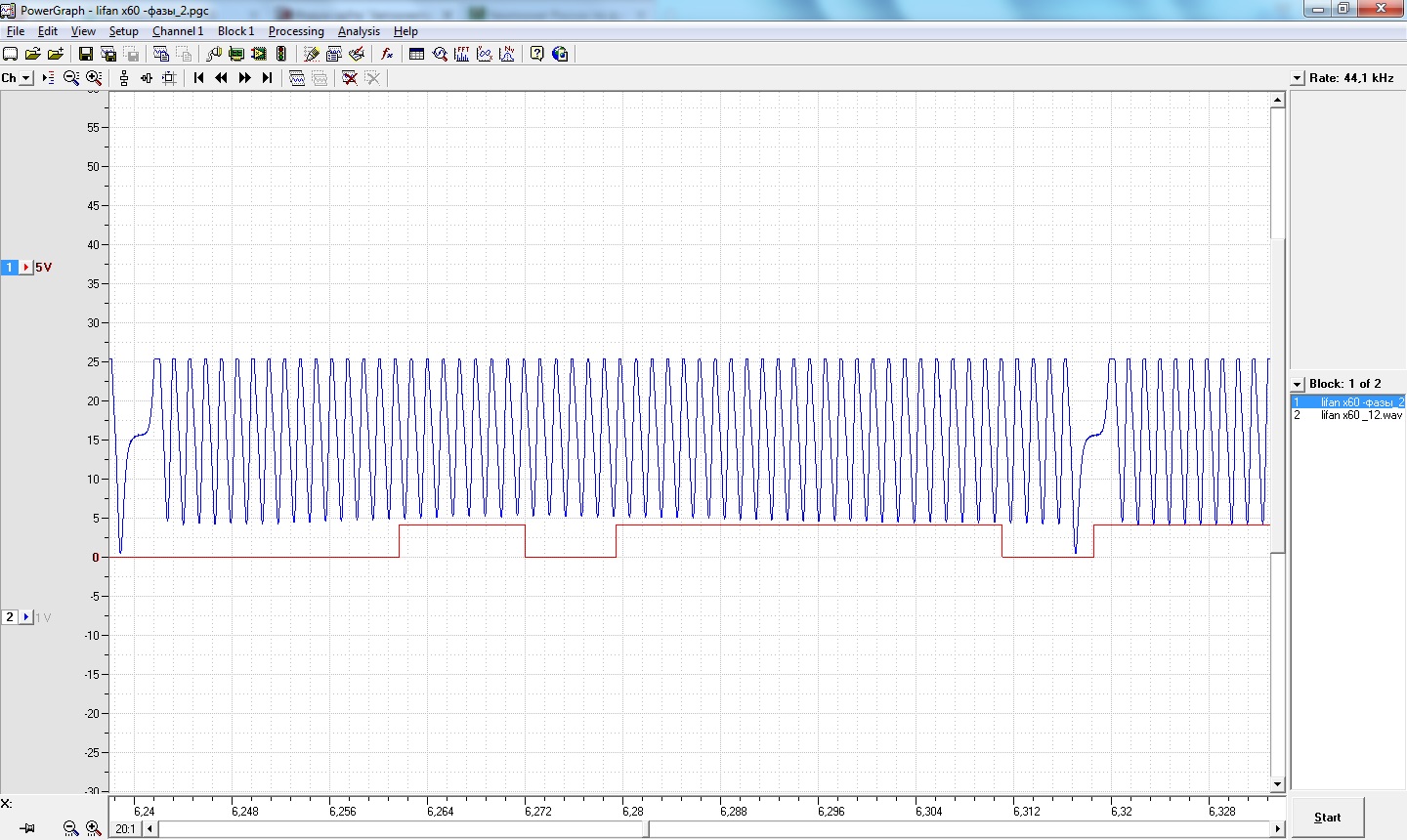

Вот правильная, Юра-субмеханик как-то в облако выкладывал. Присоединённое изображение (нажмите для увеличения) ![]() -------------------- Чиптюнинг китайских автомобилей, Волгоград.

Спасибо Андрей Сергеевич... Синхру можно вычеркнуть. Жду ДПКВ.. Есть тема на драйве, там человек заморочился на установку БОШевского ДПКВ от 406 мотора. Только БОШ в 3 раза дороже Лифановского.. |
