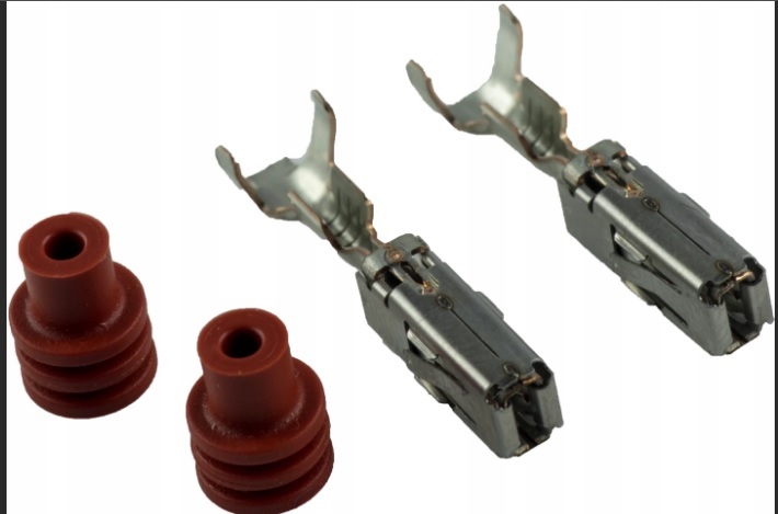

Авто фольц Амарок.. Новые разъемы не проблема и не дорого.. Проблема с пинами этих разъемов..
Дата 17.08.2019 - 13:46
Пины выглядят так.. Может кто опознать и каталожный номер дать их??
Дата 17.08.2019 - 13:49
Есть такой комплект, но пины фуфлыжные, для форсунок думаю слабоваты..

Здравствуйте,посмотрите вот этот номер - Mercedes A 018 545 85 26.
Дата 19.08.2019 - 14:29
Спасибо. Очень даже похож.. Буду посмотреть, а заказал 1928403874 от боша..
Дата 21.08.2019 - 13:26
Хрен я угадал.. Вместо пинов пришли 2 пустых разъема от боша. Заказал мерсовские.
Дата 22.08.2019 - 09:48
Это то же не подходит.. Размер маленький..

Evgen58 Здравствуйте,извините что так получилось.Посмотрите в этом каталоге.https://cloud.mail.ru/public/3BRk/4ET9fCRXX.
Дата 22.08.2019 - 18:02
Ни чего страшного.. бывает.
Дата 27.08.2019 - 08:38
Сас спросил,сам и отвечу.. Фуфлагеновские пины видимо отдельно не продаются, в свободной продаже нашел только уже заряженные с проводом и тут же дается аналог от мерседеса но без провода. http://www.a3forum.fr/references-officiell...ion-t36863.html
