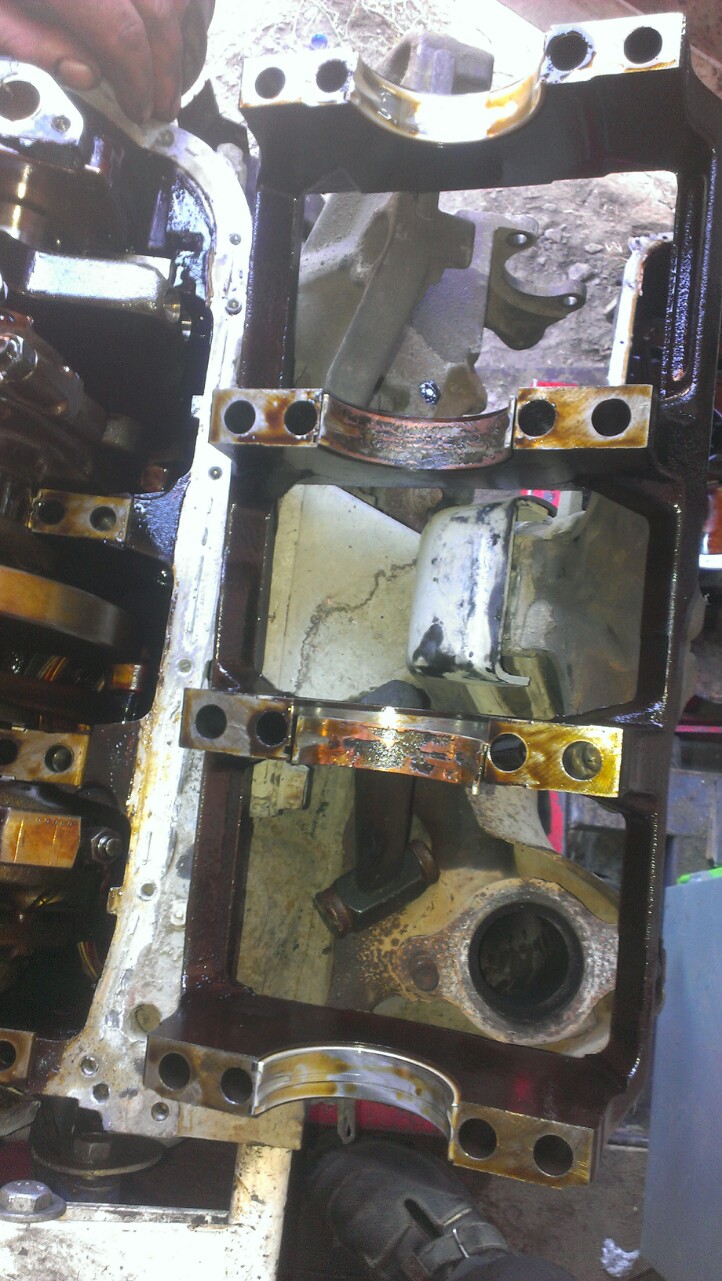

Случилась беда на своём авто ММС Монтеро3 2001 год 3,5 .Пошёл непонятный стучёк,сняли ДВС .Вскрытие показало ,что шатунные вкладыши в идеале ,посмотрели кореные .А там.Вкладыши 1 и 4 шейки в идеале , а на 2 и 3 как погрызаны до 3 слоя.Вал промерили 1й ремонт,всё в допуске, шлифовщики говорят ,что смысла нет его шлифовать,кривизны тоже нет.На масленое голодание тоже не похоже ,так как все остальные вкладыши в идале .Блок в пятницу отдал на промерку постелей и проверку соосности .В чём причина не пойму.

Низкие обороты под высокой нагрузкой основная эксплуатационная предпосылка .
Дата 17.08.2019 - 20:40
Не заморачивайся, это у них болезнь, средние цилиндры вкладыши задирает после 150 тыс. пробега.
Дата 18.08.2019 - 19:21
Владимир,про износ шатунных на 3 и 4 шатуне я знаю.А это так коренные погрызло.
