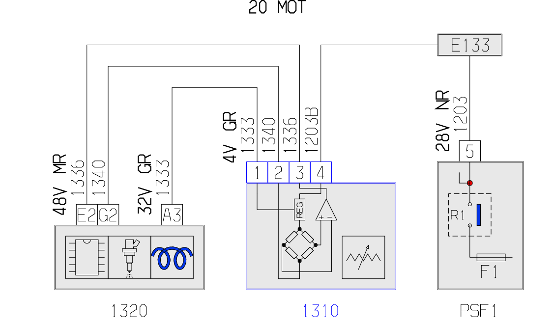

день добрый, подскажите кто сможет, ошибка Р0104 пежо 207. Есть может у кого толковая схема по расходомеру с распиновкой, чтоб прозвонить, не потрошить зря косу, толи обрыв, толи коротыш

Пыж 207 2008г.в 1.4hdi механика. Ошибка р0104 появляется после сброса при включенном зажигании без запуска двигателя, так что срабатывание изза подсоса исключается, так же менял расходомер на новый, не помогло, проблема в электрике. Надежда на помощь Гуру)
Если это поможет. А так, проверить состояние пинов в разъёмах, болеют они этим.
Расходомер - 1310

Спасибо Огромное всем кто откликнулся!Прозвонил провода с контактов 1-2-3 расходомера до эбу норм, 4й идет на фишку закрепленную на корпусе psf1, a с фишки провод уходит в косу в салон. Пока грешу на 4й)

Цитата (musashi @ 26.08.2019 - 14:06)
Пока грешу на 4й
Питание.
Так оно там есть или нет ? Просто померить ...

Вчера мерял на 4м контакте нифига, сегодня 12v появилось, все собрал проверил иии о чудо, ошибка пропала, все изумительно. Так и не понял что было, пол проводки перетряхнул, но сцуко рад, проклятая antipolution fault повержена. Респект всем
