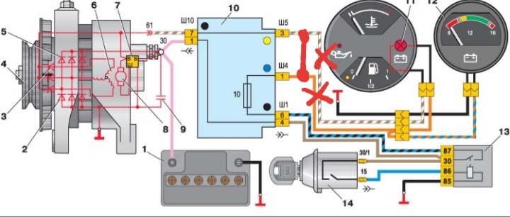

Ам...подозреваю вот эта схема...

Контрольную лампу обязательно,начальное возбуждение идёт через неё.Принцип такой,если в генераторе есть дополнительные три диода(трио),то контрольная лампа питаясь плюсом через замок зажигания берёт минус с этих диодов и горит при включении зажигания.После запуска генератора с трио выходит плюс,на контрольной лампе встречаются два плюса и она гаснет.Если в генераторе нет трио(генераторы до 1978 г вып,то есть вывод средней точки звезды обмоток статора,этот вывод питает реле Рс702(реле контрольной лампы заряда) С ПОСТОЯННО ЗАМКНУТЫМИ КОНТАКТАМИ И ОН ГАСИТ КОНТРОЛЬНУЮ ЛАМПУ.Тут контрольная лампа только приблизительно контролирует наличие зарядки и к самому генератору и его работоспособности отношения не имеет.
Про те два вывода на генераторе 2101,один-Ш на него надо подать регулируемый плюс с выносного реле регулятора на левом подкрылке,серый провод.Второй вывод в пласмассовом штекере с жёлтым проводом идёт на РС702(реле контрольной лампочки зарядки)Теперь при установке генератора 2104,2107,реле-регулятор встроен в генератор и его просто надо запитать,а про схему контроля заряда(два вида)я описал выше.

Ну я выяснил, что бывает схема от 2101, где выносное реле. И два вида остальных со встроенным реле. одно из них питает лампу самостоятельно. Другое через реле.
Как понять кто из них кто?

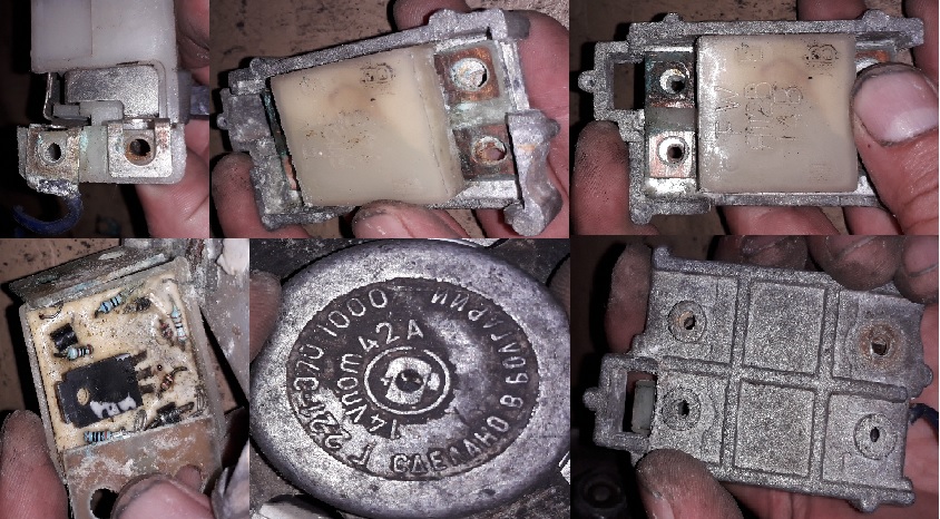

Свозил владелец генератор на ремонт. Там ему отказали в ремонте, сославшись на отсутствие запчастей. Поискал немного, нашел Г221 без щеточного узла в непонятной работоспособности. Взял оба генератора на посмотреть. Тот, который стоял в авто тоже Г221, только с прямоугольной коробочкой, прикрученной на одит винт и кусок проволоки. Вскрытие показало - пациент умер от вскрытия, точнее внутренности коробочки буквально развалились у меня в руках.
Зато теперь я понимаю, что внутри стоял РР Я112В и схема подключения является верной. Ну как верной...задумка соответствует вроде, но что-то кругом в таком состоянии, что либо коротило, либо намеревалось сделать это вот вот.

Коробочку превращаем в щёточный узел.Вместо Я 112 есть конечно аналоги,можно купить и зачистив всю ржавчину РР восстановить в первоначальное состояние.Можно просто новые щётк и впаять,в коробочку вместо Я112 похожий по размерам кусочек деревяшки,щётки вывести наружу проводками и выносное обычный реле регулятор под капотом.Проблем никаких.Перврначально ещё подать на кольца якоря напряжение через амперметр и посмотреть ток потребления обмоткой возбуждения,он должен быть не более 5 ампер при 14 вольтах.
