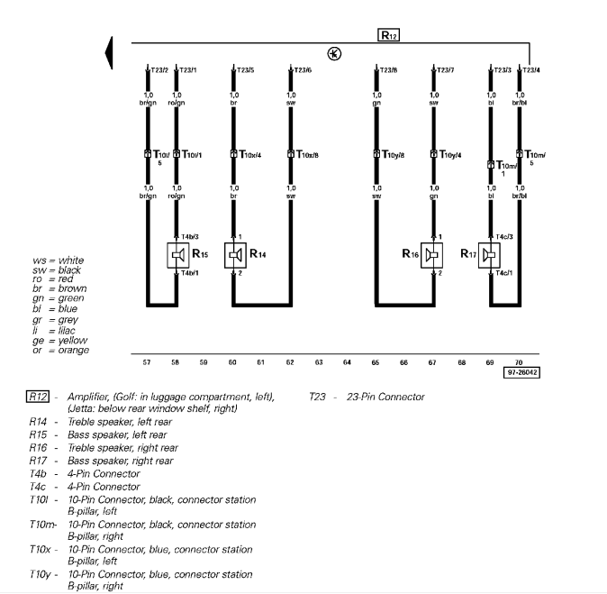

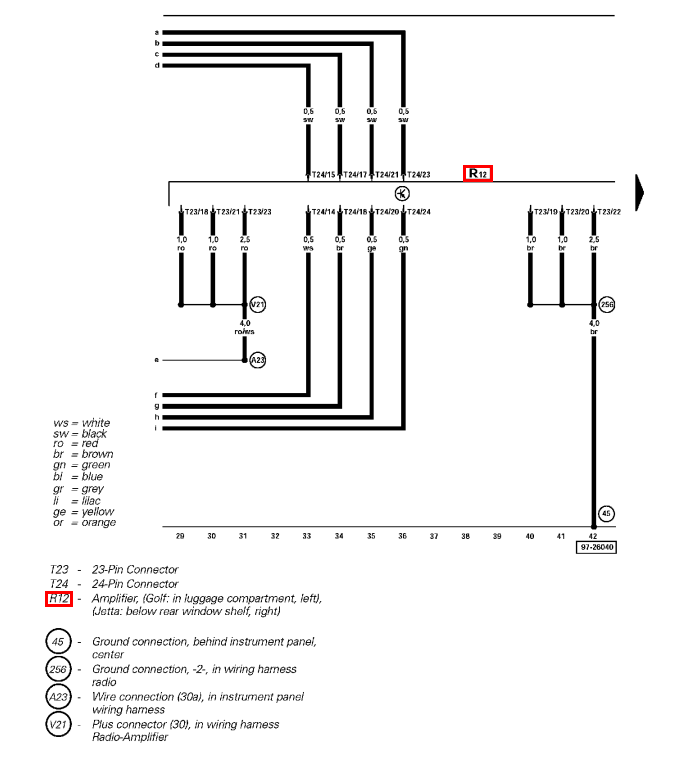

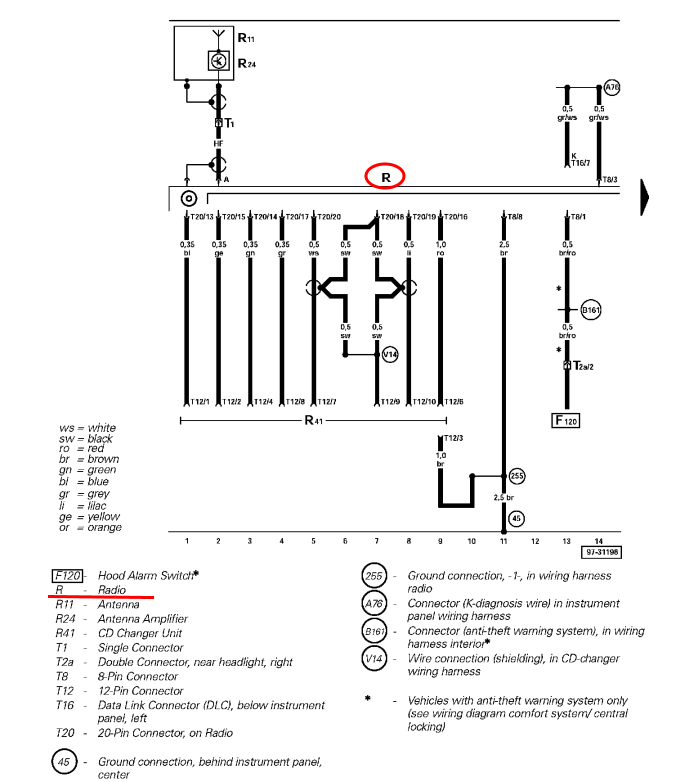

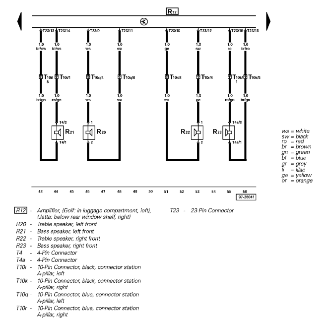

Цитата (submehanic @ 30.08.2019 - 16:08)
Если бы на схемах было отображено,что то подобное я бы не спрашивал. В книге по ремонту,что я нашел да и на других ресурсах в схеме указан только разъем магнитолы и все,схема по акустике отсутствует.
