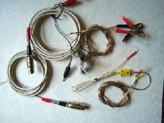

И некоторъ!е датчики:

Въ!ходи к компу(стенд), wink.gif (заделъ на наращивание каналов и сигналов), Питание с компа, или когда полъзуем самостоятелно с АКБ авто)

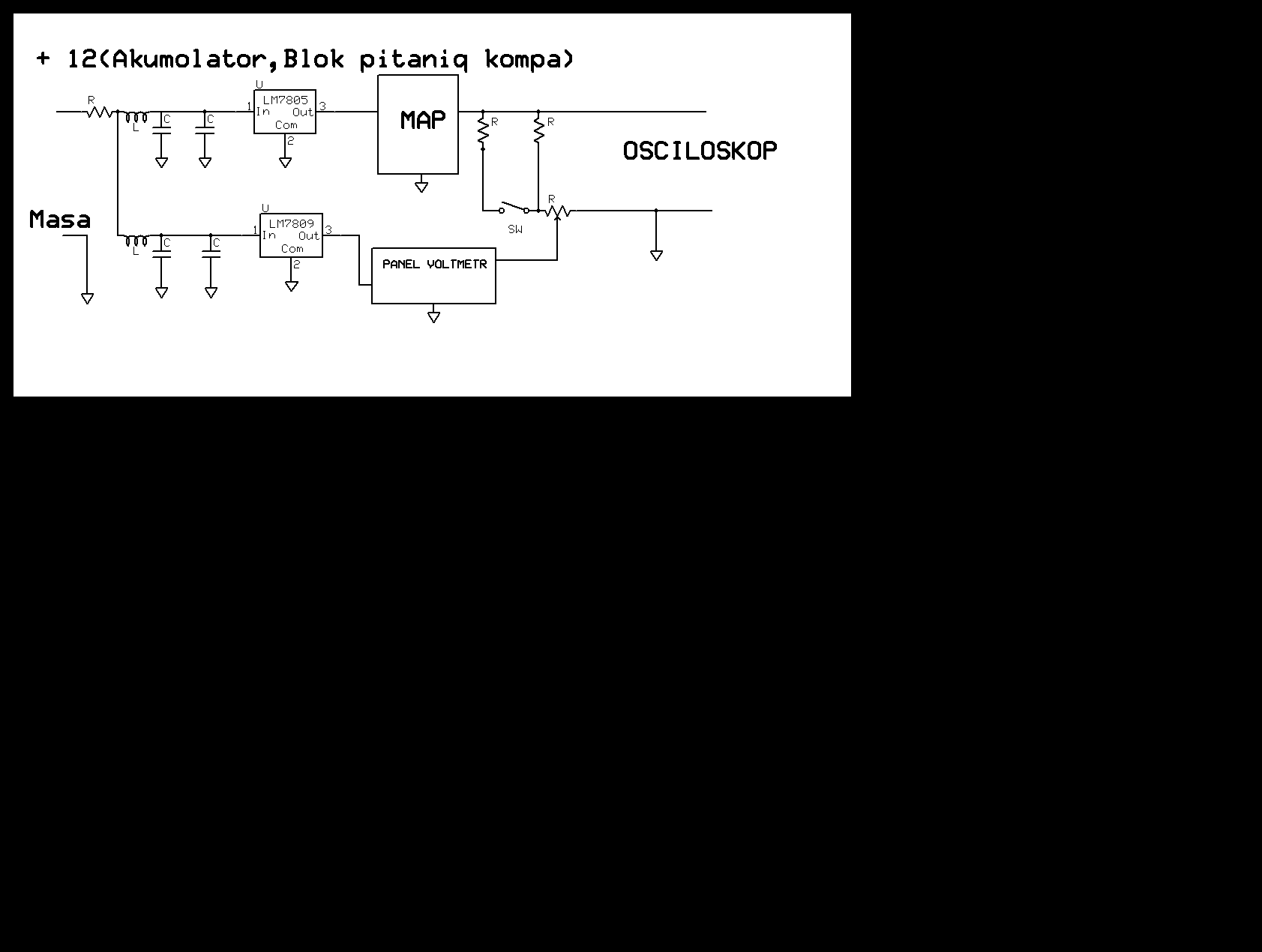

Подключение самое простое,

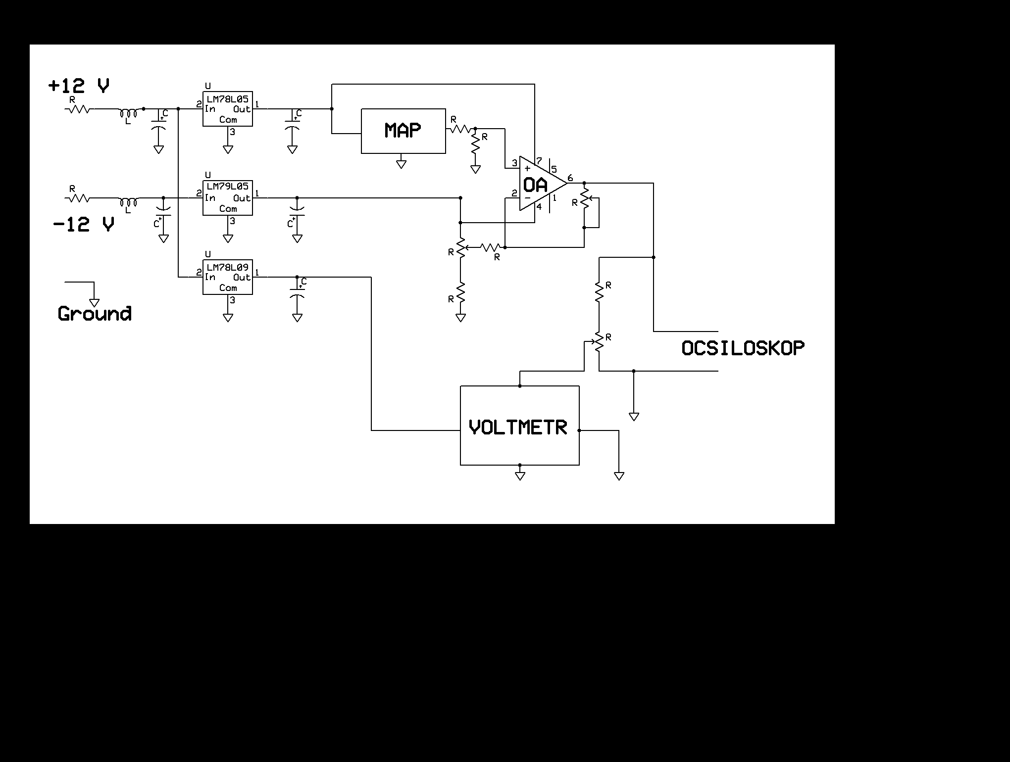

И еще если хочется (отсчет с нуля к отр. уменшением). Въ!води ОУ ето на 741, но ето не принципиално, резистора подбираем под МАР и индикатор каторъ!й нашли. (МАР в двоих схем линеиного типа!!)

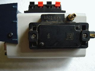

А как отреагирует MAP на солярку? Есть мысль приспособить его между топливным фильтром и ТНВД и по величине разряжения судить о забитости фильтра.
У меня после фильтра стоит прозрачная пластмассовая трубка, чтоб было видно когда подсасывает воздух - так помню когда фильтр забился, то моя трубка аж сплющилась.
ivanantonov
Дата 10.06.2008 - 20:56
Sofia,Bulgaria
Сообщений: 247
Пользователь №: 10739
На форуме с: 21.03.2008
Проще будет манометрам подходящего обвата. Толъко стрелка думаю танцеватъ будетъ. А МАР щука солидная, корпус маслоустоичивой, а вотъ начинку...Если не жалъ "девайса" smile.gif да, попробуй.
