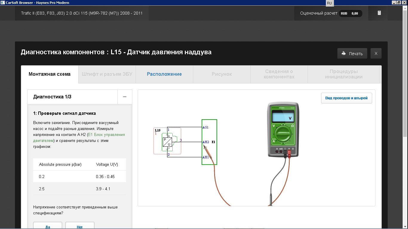

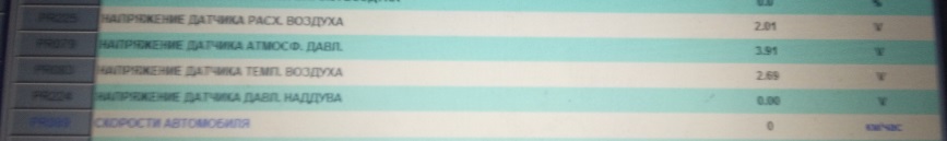

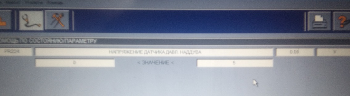

Не надувает турбина, отклонение надува -295 см3. Ошибка DF004 C0.0 Обрыв цепи датчика давления надува. Обрыв нашел,заменил разъекм. Но ошибка не уходит..
Как быть в этом случае???
Дата 22.10.2019 - 12:15
А комп питание не видит
Дата 22.10.2019 - 12:17
А в общем списке 5 Vольтового питания вроде как оно присутствует на других датчиках, кроме ДДавления
Дата 24.10.2019 - 20:16
Жень привет. А чем эти моторы отличаются?
Дата 24.10.2019 - 20:20
Датчик трех контактный, а до блока все провода целые, что на сигнальном проводе?Ты наддув смотрел манометром? Что с управлением на турбину? ЕГР не подвис?
