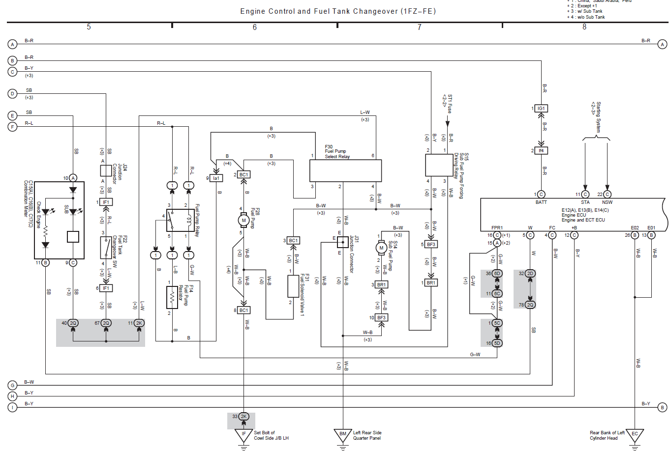

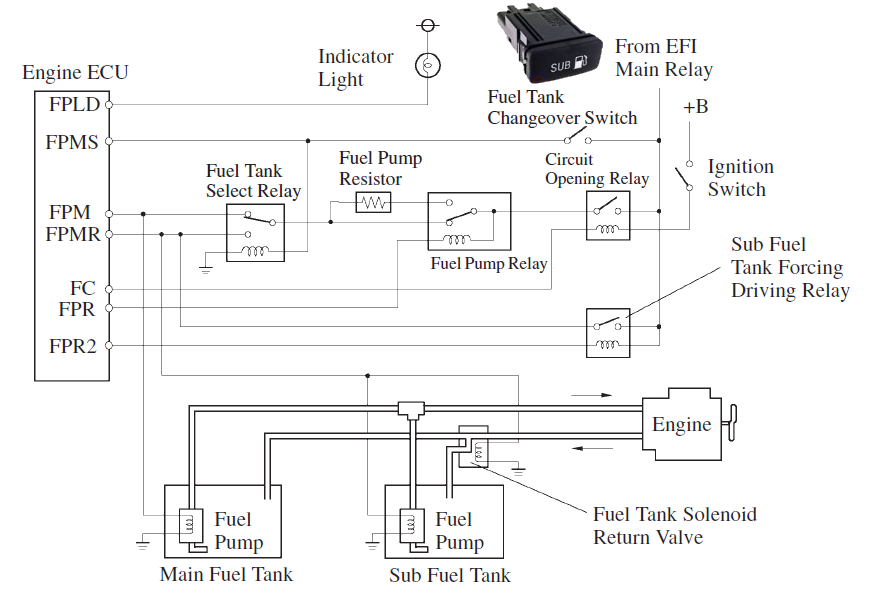

День Добрый. уважаемые форумчане, может кто подсказать как работает доп.бак на Toyota Landcruiser 105 двигатель 1FZ. и кусок схемы . на реле бензонасоса основного бака нет силового питания.

Спасибо Огромное то что доктор прописал
