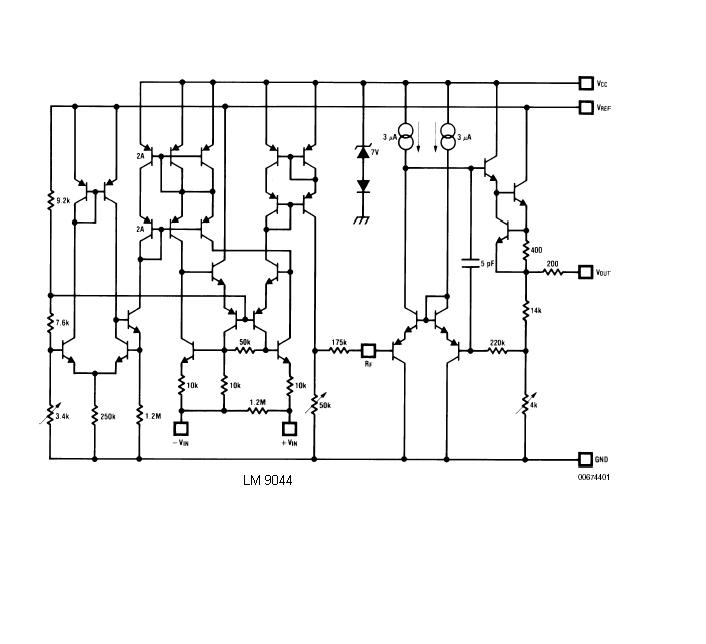

А я понимаю опорное, как тестовое напряжение подводимое к датчику кислорода для определения его внутреннего сопротивления. Пока датчик холодный, сопротивление бесконечно, по мере прогрева оно падает и только тогда усилитель сигнала лямбда зонда по изменению опорного определяет активность датчика, т.е. готовность его к работе по замкнутому циклу.
Вот внутренности операционника блоков GM, на его вход In+ поступает напряжение с зонда, In- сидит на земле, схемотехники разрулите как формируется 0.45 в на In+, может станет ясно зачем. Именно эта микруха очень часто выходит из строя в блоках GM, на In+ постоянно сидит +1.1 в или реже 0 в. Чем бы это творение заменить?
Дата 16.05.2006 - 08:27
Ну вот ещё, голову над схемой напрягать, когда даташит доступен wink.gif :
General Description:
Also, internal circuitry has been provided
to detect open circuit conditions on either or both inputs
and force the output to a "home'' position (a ratio of
the external reference voltage).
"Так-же, схема определяет обрыв цепи по любому из входов и переключает выход в исходное состояние (зависимое от внешнего опорного напряжения)"
Я так понимаю, что это напряжение на входе нужно для теста цепи ЛЗ на обрыв, и перевода на "аварийный" режим работы в случае оного.
В других схемах (ЭБУ), в которых отсутствует опорное напряжение на ЛЗ, определение исправности цепи, видимо, реализовано по наличию самого сигнала с ЛЗ, и/или параметрам сигнала.
Странно kto.gif В описании вроде-бы обещана "полная" защита входов, допустимое входное напряжение -3...+16В, кратковременное импульсное - до +/-60V. Может быть пробой происходит от сильного статического разряда, например при некорректном отсоединении/подключении разъёма ЛЗ или измерительных приборов к нему... Или, скажем, при некорректных сварочных работах с глушителем на авто...
Быть может, получится заменить на какой-нибудь операционник (со срезом усиления высоких частот), а в прошивке убрать эту ошибку вообще? А на дигностику обрыва цепи забить...
Не очень понял из даташита про коэффициент усиления этой схемки. Неплохо-бы с живого блока снять осциллограммки входа-выхода в разных режимах (включение зажигания, запуск двига, выход ЛЗ на рабочий режим и сам рабочий режим, обрыв цепи) - это сильно помогло-бы в изыскании возможности замены.
