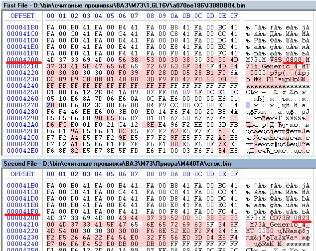

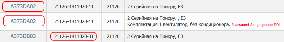

ДСТ автоматически определяет М73 Е3, блок 21126-1411029-31, прошивка A373DA02 (0823). В параметрах ДК2 постоянно 0,45 В. Ошибок нет.
Заглянул на Ч-тюнер, там A373DA02 соответствует 21126-1411029-11, а для 21126-1411029-31 стоит A373DB03. В чём подвох ?

Имея редактор, в идентификаторах можно написать всё что угодно.

В таких случаях (прошитый блок) помогает прочитать надписи на самом эбу, в надежде что наклейка на нем еще не отвалилась.
Если дойдет до работы с прошивкой, то первым делом сохранить исходник, т.к. в нем уже не заводское ПО, и только потом что-либо в него записывать.
Относительно легко прогнозировать изменение поведения авто, когда заводское ПО меняется на проверенное тюнинговое, и сложнее когда в исходнике бы другой тюнинг.

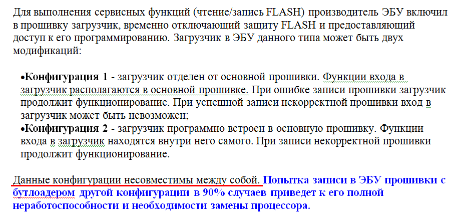

И ещё. Юра, надеюсь в курсе про открытые и закрытые М73? Чтоб не влипнуть.
С М73 по наклейке ориентироваться не стОит. Может быть залита прошивка с любой версией бутлоадера.

Второй день читаю хэлп к M73. Как понять/узнать какой конфигурации загрузчик в данном конкретном ЭБУ ?
Дата 26.09.2019 - 15:46
И всё-таки, завалится или нет блок при ошибке в выборе конфигурации ? kto.gif

Если в открытый блок зальёшь закрытое ПО, блок станет закрытым.
Если в закрытый ЭБУ зальёшь открытое ПО, больше к блоку не подключишься. Только замена процессора. Остальные варианты лечатся заливкой родного софта с родным загрузчиком (BootLoader).
В процессор встроен штатный bootloader, которому без разницы что записывать в ЭБУ. Работает он в BSL режиме. В этом режиме обычно и восстанавливают уваленые ЭБУ.
В защищённом М73 этот загрузчик заблокирован (не позволяет писать по некоторым адресам).
Есть ещё загрузчик в прошивке. Используется при подключении флешером т.е. диагностическим методом (это не обязательно через разъём OBD-II, может и через разъём ЭБУ). И если загрузишь в закрытый проц. прошивку с бутоладером от открытого, доступа к нему больше не будет.
Я так понимаю работу с этими М73. Возможно где то ошибаюсь. Но в общем, где то так.

По ителмам было древнее, никому не известное предписание по замене DA на DB. По Автелам не помню... возможно к ним тоже относится.
Скорее всего прошивки в рамках производителя взаимозаменяемые. Но шить мотор-лодырем закрытые блоки страшно. У меня для всякого старья модуль опенбокса.
Я бы на номер блока не стал внимание обращать. Залил бы с теми же идентификаторами.
