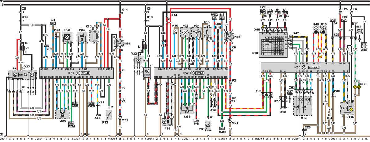

http://autodevice.ru/forum/index.php?showt...%F2%E0%F2%EE%F0
здесь не искали?
мож и без схемы получится : )
Дата 8.10.2019 - 16:28
Поздно но выложу, обновлю так сказать. Единственная проблема УОЗ.
Дата 8.10.2019 - 20:05
В чём проблема выражается?
Дата 9.10.2019 - 10:47
Паша, я никогда не заморачивался с переключением, вообще, я ставил примерно как на схеме, и машина потом нормально ездила, но тут помниться одному на форуме, в теме про коммутаторы 14NZ нужно было обязательно реле повесить чтобы переключало там что-то. По этому и написал перестраховываясь, про возможные проблемы с УОЗ которых лично я никогда не видел.
Дата 9.10.2019 - 14:15
По этой схеме, вход коммутатора, подключен через ЭБУ. Получается, УОЗ будет регулироваться как надо.
Почему то по заводскому, при пуске импульсы на коммутатор идут напрямую, минуя ЭБУ.
Если по этой схеме не будет проблем с запуском, то в остальном должна работать как подобает.

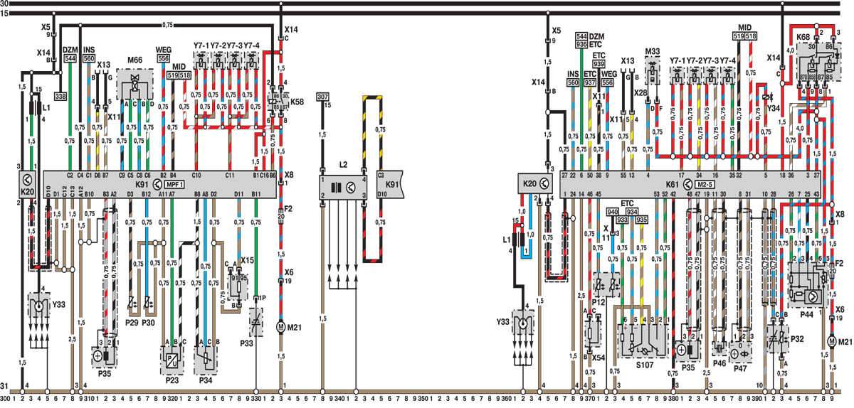

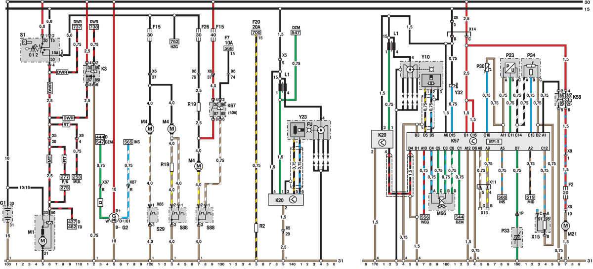

Схемы на AstraF выпуска с марта 1992.
Дата 9.10.2019 - 17:33
Вариант 2 точней 3 и 4.
Варианты 5 и 6.
Дата 9.10.2019 - 17:35
Вариант 7.
Выбирайте какой соответствует. И разбирайтесь как подключать. Там 3 провода. Не запутаетесь. Готового решения не будет.

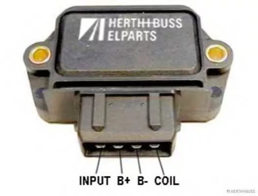

Вы бы прислали фото своего коммутатора.

Висит отдельно , фото не могу прислать , не загружается
Дата 9.10.2019 - 17:49
Такой?
