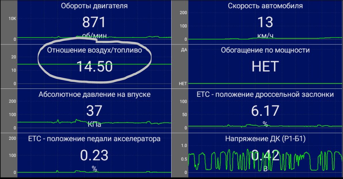

Вопрос самый практический, кто помнит, видел, или имеет возможность посмотреть, наличие параметра "заданный состав смеси" (может называться "отношение воздух/топливо") в списке диагностических параметров эбу ME17.8.8? Не путайте со всем что относится датчикам кислорода, параметр о котором говорю является расчетным (заданным, желаемым), а не измеренным. Данный эбу применяется на многих относительно новых китайцах, не старше 4-5 лет возраста, список таких автомобилей можно найти в этой теме.
Проблема в том, что тот же сканматик не покажет список доступных параметров без сеанса связи с автомобилем, а хотелось бы знать это заранее.
На рисунке присутствует данный параметр в окне сканматика, но для эбу Delphi MT22.1, меня же интересует будет ли этот параметр в наличии при подключении к эбу ME17.8.8. Хотелось бы чтобы он имелся у сканматика, но в принципе пофиг какой сканер.

В демке Скандока ни чего похожего в этом ЭБУ не нашёл.
Дата 8.11.2019 - 06:10
В Сканматике тоже нет.

Так это не от сканера зависит.
Дата 8.11.2019 - 17:07
Скажем так, необходимым условием наличия этого параметра в окне диагностики является его наличие в программе управления ЭБУ. Но это условие не является достаточным, т.к. производитель сканера может запросто не вывести на диагностику какой-либо из доступных для отображения параметров, и нам остается гадать почему его нет: то ли его действительно нет в прошивке ( и тогда все свободны), то ли его забыли вывести.
Приведу пример с MT22.1, который иллюстрирует сказанное. Если мы имеем на диагностике авто DFM H30, у которого только что названный эбу, и попробуем найти "отношение воздух/топливо" при правильном выборе марки, то обломаемся, этого параметра нет. Поверхностный вывод может быть таким: этот параметр отсутствует в данной прошивке. Но если мы зайдем в тот же автомобиль через выбор Geely, у которого такой же MT22.1, то этот параметр появляется, равно как и другие. И не просто появляется, значения вполне коррелируют с режимами двигателя. Т.е. все-таки этот параметр в данном DFM H30 есть (иначе откуда появляются показания), а его отсутствие при правильном выборе автомобиля на совести производителя сканера.
Т.е зависит от сканера тоже.
