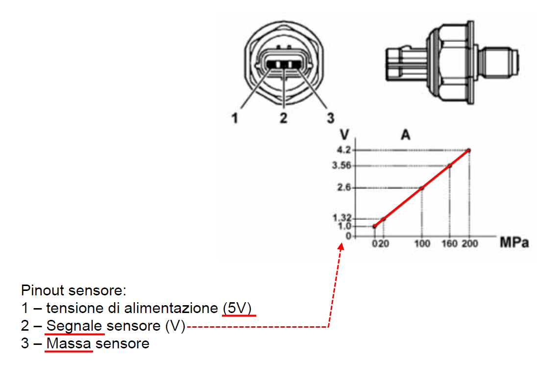

Ошибки Р0651 питание ДПКВ 2 линия (или линия В)
Fiat говорит, что это просто ошибка линии питания датчиков, а не ДПКВ
Дата 11.11.2019 - 12:10
Цитата (evgen58 @ 11.11.2019 - 10:55)

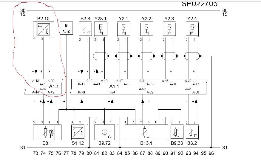

Что касается питания 5 вольт, то на ДДТ при подключенном разъеме на одной ноге 5в, вторая нога 1.8 в, на третьей по моему 11,8 вольт.. При отключеном разъеме на двух по 5 вольт третья 11.8 вольт.
Дата 11.11.2019 - 16:49
Я могу и ошибиться по поводу 11,8 вольт на датчике, тогда голова закипала немного..
Но обычно, если на схеме есть масса датчика, то ее и рисуют от массы (31 шина) А тут как то ХЗ что изображено..
