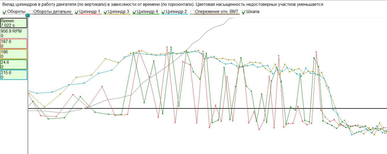

При проблемах с пропусками, обычно начинаю со скрипта Css.
На этом, пока остановлюсь. Куда бы вы полезли увидев такую картину?

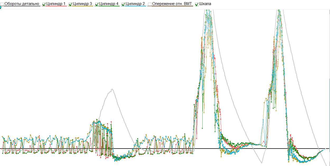

Ну тут какбы без вариантов, первое действие проверка вв части - катушка. На второй резкой перегазовке отчётливо видно 1 и 4.
Дата 24.11.2019 - 11:48
Тут необходимо небольшое разъяснение. Процедуру скрипта не давала провести прграммная нейтраль сигнализации. А лезть в её настройки желания не было. И вторая резкая перегазовка - это не совсем перегазовка. А как бы повторное включение зажигания.
Запись проводилась следующим образом:
Включаю запись на осциле, плавное поднятие оборотов, сброс. Выключаю зажигание, открываю дверь, газ в пол, закрываю дверь. И когда двигатель почти остановился, он вдруг опять подхватывает.

Вообще больше на форсунки похоже, т.к. зажатые зазоры давали бы хаос на хх и норму при акселерации. А не ноавится мне:
1. Уж больно ритмично провалы идут, не схлестнулись ли провода на форсунках.
2. Так и не понял почему в после резкого газа пара цилиндров идет вверху, а пара внизу, хотя встречаются в одной точке
Это нормально. На разных осциллографах, в этом месте скрипт рисует по разному. Но ни на одном, на это не следует обращать внимание. Шульгин говорит, что идеальное расположение ДПКВ - это середина коленвала. Даже при считывании с маховика, имеются погрешности. А уж с переднего конца КВ, да ещё и с ЗД на резиновом демпфере и говорить нечего. На больших оборотах, за счёт колебаний на демпфере, скрипт видит полную ерунду.

Цитата (garanat @ 24.11.2019 - 14:36)
А не ноавится мне:
Можно подробней?
О каких провалах речь?
Если на ХХ, то там скорей не провалы, а подхваты из нулевой эффективности.

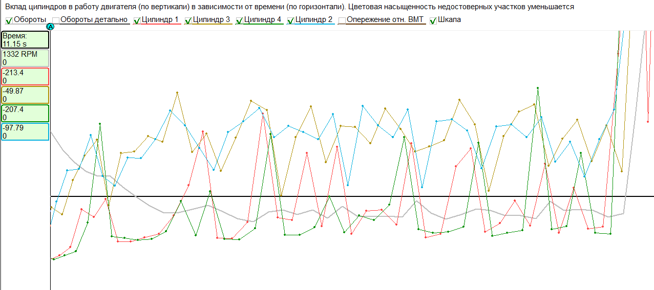

Вот увеличил на ХХ.

Вот при плавном наборе оборотов.

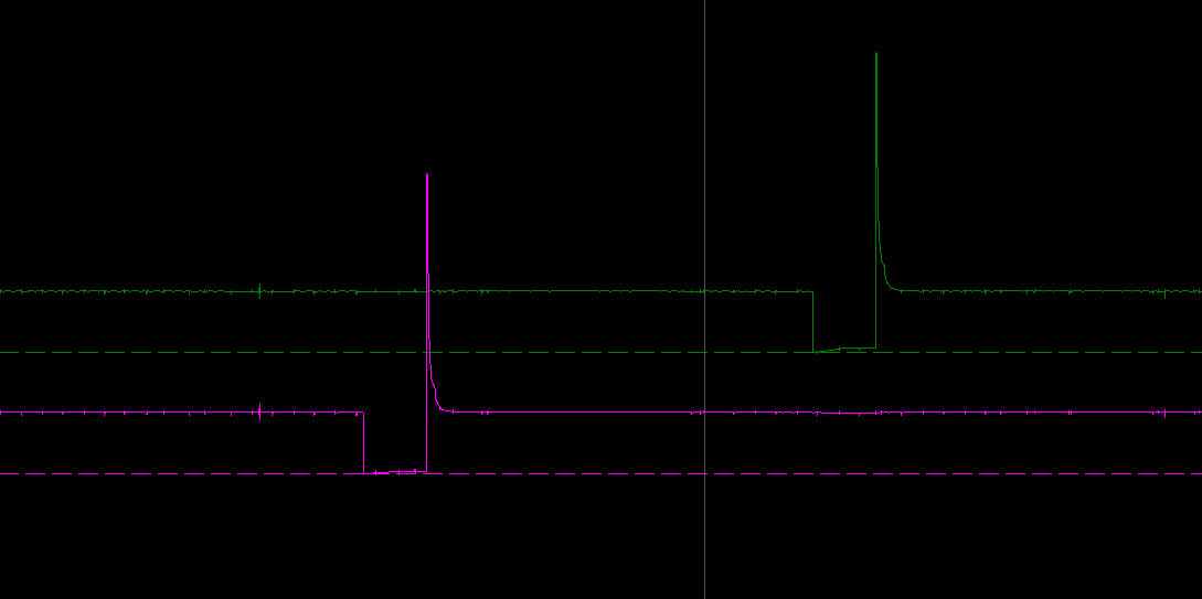

Посмотрел сигнал на форсунках (по очереди, с синхронизацией по тому же каналу). Возможно по невнимательности, но скорей в силу не правильного подключения, ни чего подозрительного не заметил. Кроме того что на 1-ой форсунке сигнал иногда пропадал.
На скрине сразу две. Зелёный - 1-я, розовый - 2-я.
