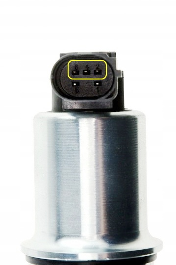

Golf-4 WVWZZZ1JZ2W079343 Бензин 2002г 1.4L Код мотора не в курсе. Пришла с горящим чеком, проблема со свечами, ВВ проводами, осталась одна ошибка. 17852($45BC) Потенциометр системы рециркуляции ОГ недостоверный сигнал. Клапан снял промыл, пошевелил, ошибка не уходит, вопрос, можно ли как то добиться чтобы и клапан отключить и ошибка не билась. Может есть паспортные данные, повесить сопротивление, клапан заглушить итп. Клапан вот такой Присоединённое изображение (нажмите для увеличения) ![]() |

| submehanic |
Дата 25.11.2019 - 17:03
Тестером стать на плечи потенциометра (три фишки внутри), подвигать клапан. Если показания синхронно меняются, то может дело и не в нём, а в проводке. |

| Андреи81 |
Дата 25.11.2019 - 17:45
![]() Приднестровье г. Бендеры Профиль Группа: Старики Сообщений: 1072 Пользователь №: 27655 На форуме с: 7.11.2013 Имеет предупреждений: (0%) ![]() |
Это идея. Там фишка на пять пинов. Методом тыка вычислить где потенциометр, и дальше видно будет. |

| Андреи81 |
Дата 26.11.2019 - 17:12
Замерил сопротивление открытого и закрытого клапана. Оно есть, хотя и отличалось. Значит не обрыв. Решил отмочить клапан, и он заклинил, отмачивал и в Ацетоне, и в Очистителе Карбюратора и в 647-Растворителе. Выдул от туда и куски герметика, и еще много просто нагара. Поставил, ошибка ушла. Читал по сети что многие промывали очистителем карбюратора и не помогало, не смывает карб клинер этот нагар. Покатается, если ошибка не вылезет, то мое Ноу-Хау, два часа в Ацетоне решают проблему, хотя все равно клапан внутри не стал блестеть, чем вообще смыть этот нагар? Лавром? Замерил и записал сопротивления. Присоединённое изображение (нажмите для увеличения) ![]() |

| submehanic |
Дата 26.11.2019 - 20:40
Один раз правда был случай на опелевском клапане - тарелка прикипела к седлу. Еле отмочил. И естественно, пока не очистишь до полного хода штока, ЭБУ будет видеть неполный диапазон сопротивления датчика и вываливать код. |
