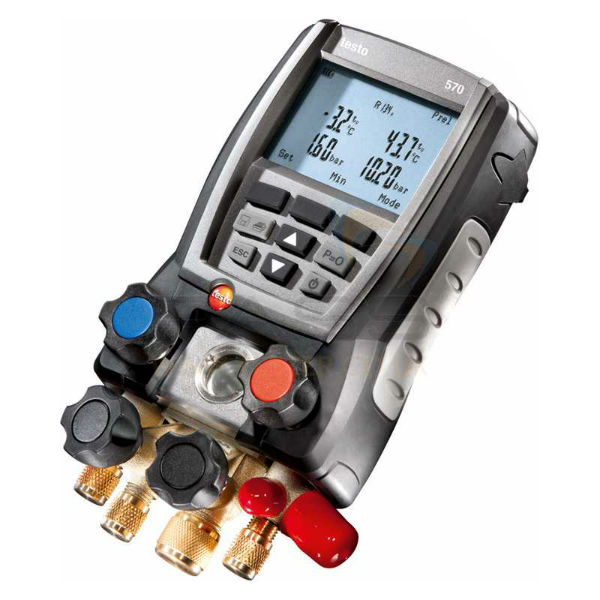

Наткнулся на приборчик, если совсем просто - измеряет разницу двух давлений. Что можно поиметь в диагностике? Из описания так и не понял что можно подавать в него кроме воздуха. Ссыль

Например, разница давлений до и после катализатора, известный метод определения на проходимость, достаточно подключить одну из трубок на место первого ДК, вторая связана с атмосферным давлением. Правда, открутить прикипевший ДК по месту иногда бывает не легче чем снять весь катализатор.

Для точности тогда надо и вторую подключать после катализатора.
А если только до ДК, то можно обойтись обычным манометром smile.gif .
Если сильно хочется , можно сравнивать показания датчика перепада давления на сажевиках (№ 4 на схеме) secret.gif

И получится готовый пневмотестер.
Только тут, я понял, один манометр и он сразу разницу кажет.
Но для пеневмо-тестера, все равно сгодится.
Не, Паша, даже эти простенькие версии кажут min, max и разницу
