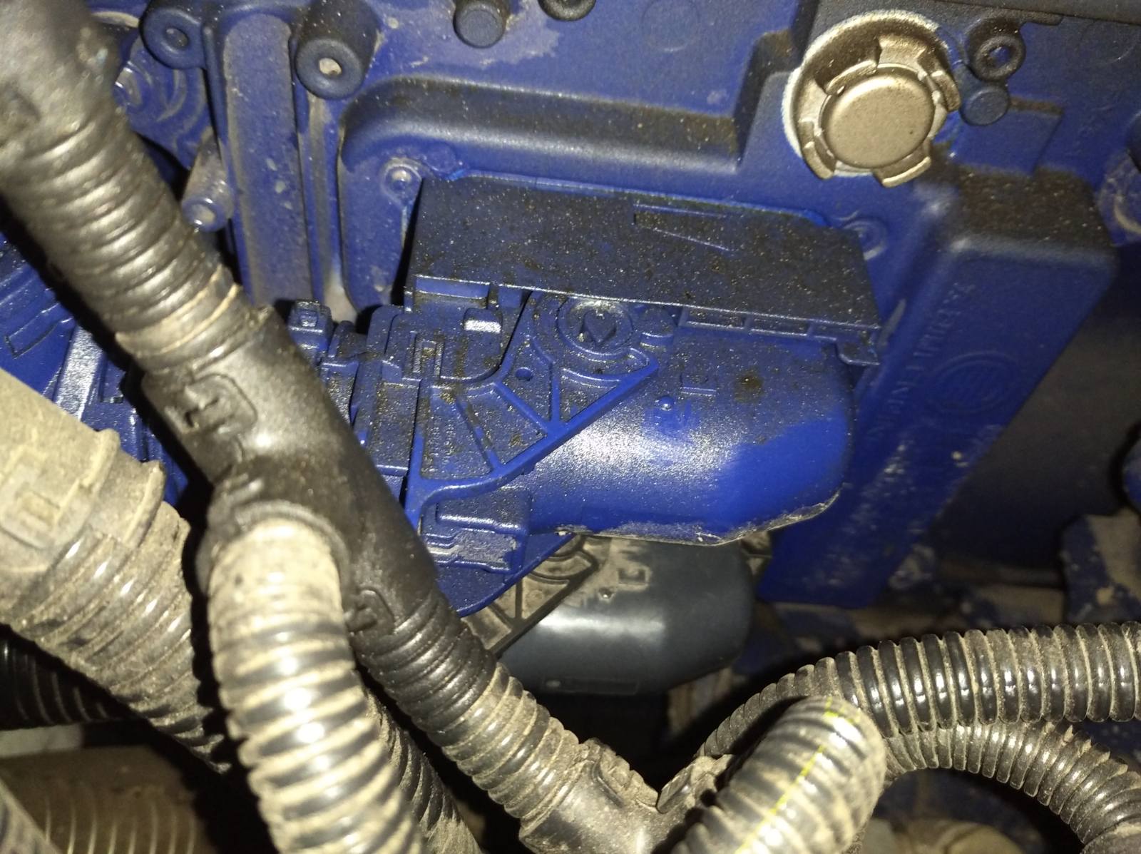

Обратились ко мне владельцы нового МАЗ 65012J-8535-000 ,ДВС Weichai WP10H4 , 2019 год .Проблема с мочевиной и хотят отключить.Но машина в Ульяновской области ,ехать до неё далеко.Скинули несколько фото.Информации ,что за ЭБУ стоит не найду нигде.

Полагаю, edc15c bosch
Дата 21.12.2019 - 15:26
Фёдор,рад тебя тут видить !!! Но не он .Разъёмы стоят 2 большие в центре корпуса как у Денсо.На фото то что прислал клиент.

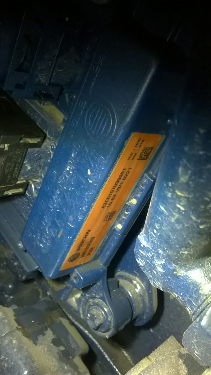

Ну и шильдик с торца.

Привет, привет! Ну что же, моё предположение оказалось ошибочным.
Поищи обманку.

Паша,спасибо!Как я понял это новое китайское народное творчество и прошить без разбора его никак. sad.gif
Дата 22.12.2019 - 04:13
Судя по названию на этикетке - да, Китай. Но, видно фабричное качество.
Похоже, их скоро будет много.
Разбирай, пробуй читать. Может кто, когда-нибудь и сделает.
Хотя такой конфигурации ЭБУ разбирать... да ещё первый раз. Желательно запасной иметь.
А обманки, это только чтоб на пустой бак не ругалось. Ехать все равно не будет.

Вскрыл я блок.Таких процессоров у нас нигде не заявлено.
Дата 13.03.2020 - 20:51
Андрей, какой проц? Фото делал?
Дата 14.03.2020 - 07:57
Некоторое прояснение уже есть.Это блок Continental SID605 .Доступными загрузчиками с ним пока не поработаешь.
Дата 14.03.2020 - 09:50
SPC прочитать/записать можно и внешним прогером.
Только кто править сможет?
