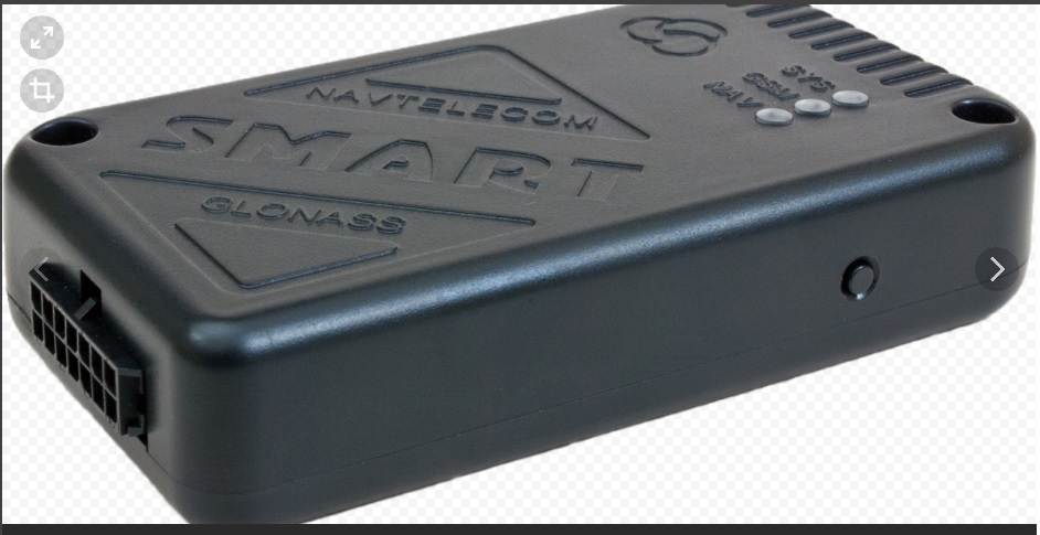

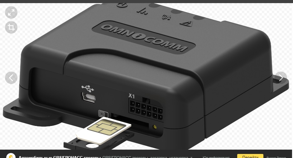

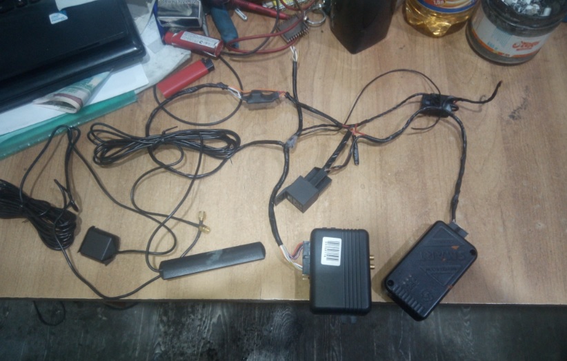

Отключил глонас соеденил провод который он рвал в бодике, зажигание включается авто запускается, но стоит только на селекторе нажать клавишу для переключения двс глохнет= отпускаю клавишу все востанавливается, двс запускается и так хоть 10 раз.. Присоединённое изображение (нажмите для увеличения) ![]() |

Смотри отчего глохнет мотор: что пропадает - искра, питание форсунок или бензонасоса. Помнишь старый случай на Туареге: в паркинге всё работает, как только переключаешь селектор и отпускаешь тормоз, останавливается бензонасос. Присоединённое изображение (нажмите для увеличения) ![]() |
