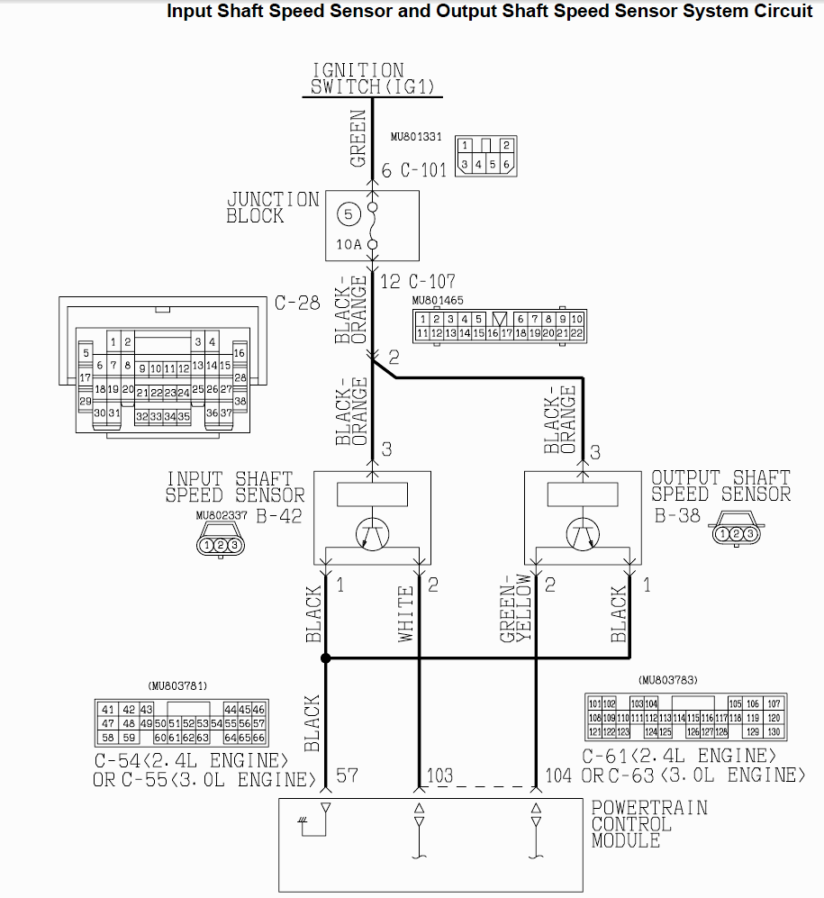

Смущает то, что ошибки с проблемой стали появляться постепенно и понарастающей.
Если бы предохранитель или банально обрыв провода, проблема обозначилась тогда чётко и ясно, а в этом случае всё иначе.
Так могут отказывать постепенно датчики частоты вращения как по схеме, то это датчик ХОЛЛА, встроенный в него магнит теряет свои свойства от нагрева и состаривания, датчик постепенно начинает отказывать или искажать сигнал.
АКПП заменили, проблема осталась.
Датчики с прежней АКПП или в комплекте с донорской остались ?
Остаётся проверить жгут проводов с разъёмами на АКПП и проверить их цепь до блока управления коробкой.
Сам ЭБУ АКПП также проверить на потёкшие конденсаторы(для мицубиси это нормально явление), а лучше подкинуть другой с той же донорской авто от которой АКПП сняли.
Не удивлюсь, если проблема в самом ЭБУ.

Эбу один, ДВС и АКПП
Дата 28.01.2020 - 13:59
Судя по схеме, то да, ЭБУ общий.
Но всё равно, год авто достаточно уже старый, ничего исключать нельзя.
