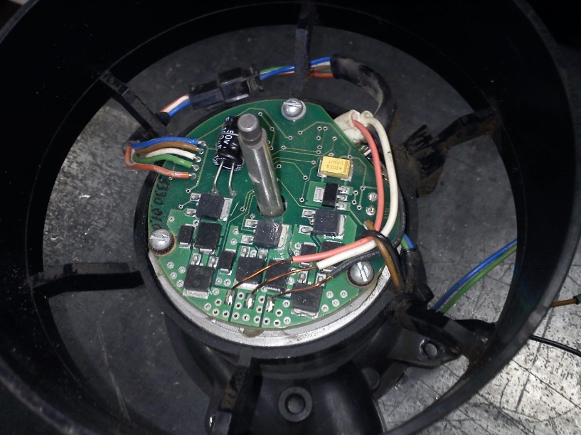

Не работает двигатель НВ,заработает ли он без сигнала тахометра,а только с шим?Ниже схема.
Дата 29.01.2020 - 03:00
Двигатель.
Не проверял. Но думаю должен. Имею в виду от отдельного сигнала. Родной блок управления скорей всего выдаст ошибку. И на этом всё закончится.
Дата 29.01.2020 - 06:41
Запустить только мотор,без блока управления.
Дата 29.01.2020 - 09:51
Я смотрю три мосфета стоят, моторчик трех-фазный. Если не стоит процессор управления всем этим, снизу платы, значит запустить можно только подав ШИМ. Предполагаю что на плате только силовая часть, которая и работает от ШИМ блока. Нужно проверить ключи, и цепи затворов (Gate), если бы какие то ключи были пробиты, вентилятор можно было запустить ручками. Работал бы рывками. А все три ключа, убить каким то вентилятором, не реально, шокером только)))
Прочел пост наверху, линия "Обороты" это выход, а не вход, БУ видит на какой скорости работает крыльчатка вентилятора, для работы самого вентилятора нужен только ШИМ.
