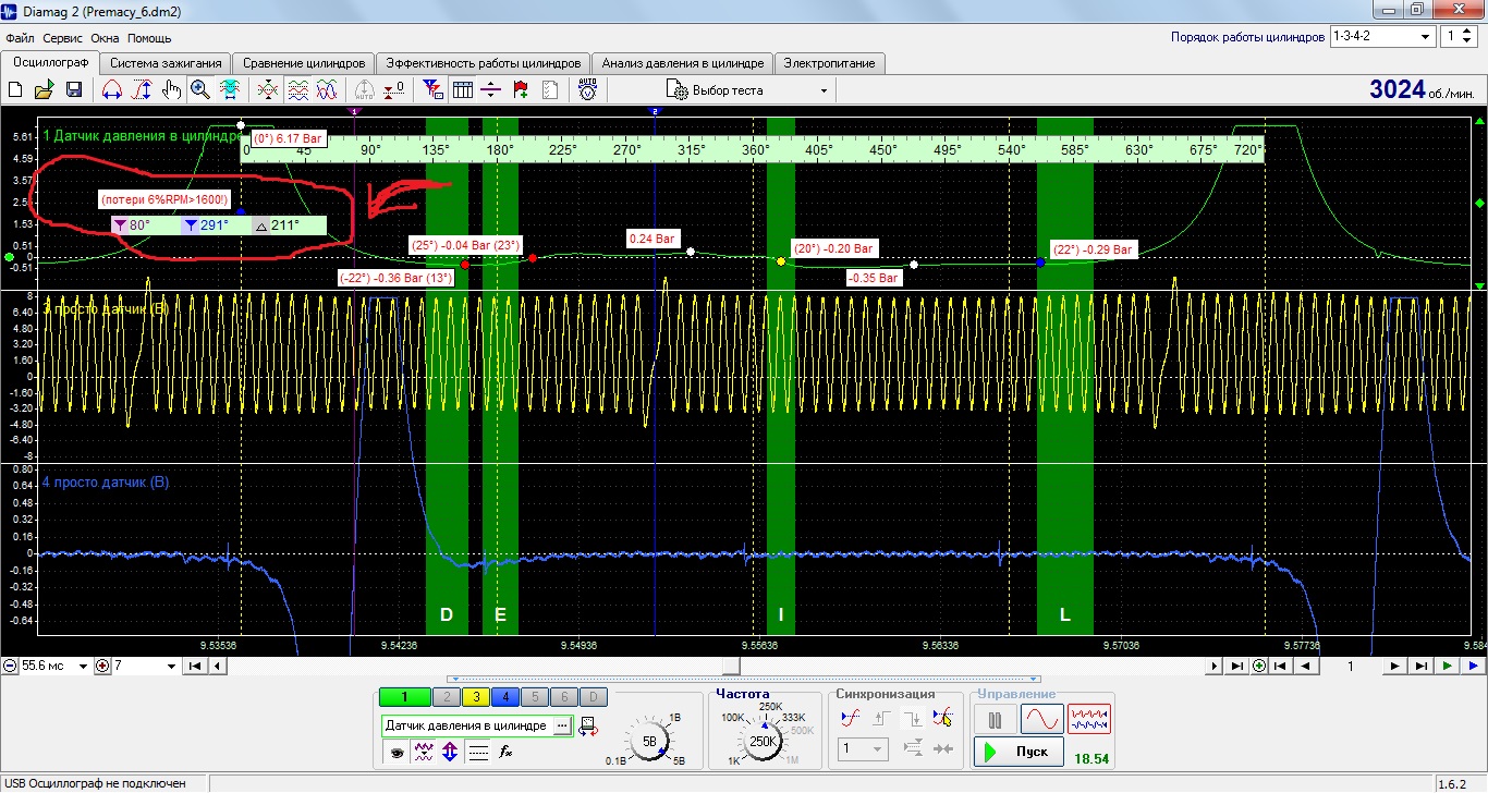

Двигатель без фазовращателей. Решил проверить метки ГРМ и что обнаружил.На ХХ сигнал распредвала находится в районе 60 градусов, а на прогазовке уходит на 80 градусов. Не подскажете возможную причину.blink.gif
Так же смещается сигнал коленвала относительно ДКПВ
Дата 3.02.2020 - 10:57
Скрин на ХХ
Дата 3.02.2020 - 10:58
Скрин на прокрутке
Если смотреть по зубьям КВ, то положение КВ и РВ практически на месте - маркер на 15-м зубе КВ на 1-м скрине и на 15-м с четвертью на 2-м (можно списать на неточность установки маркера). А вот ВМТ у Вас гуляет относительно задающего диска КВ. На этих моторах ВМТ должна быть на 9-м зубе диска КВ. На 1-м скрине на 8.5, а на 2-м практически на 7-м. Но "ноль" линейки-то Вы цепляете за ВМТ, вот и разбег 80-63.
Я бы попробовал ДД в другой цилиндр. И что там с компрессией.
Тоже обратил на это внимание.
Похоже, что ЗД ДПКВ, крутится строго вместе со звёздочкой ГРМ. Но, дружно болтаются на коленвале.
Как там устроено? Возможно такое?

Да тут тоже диск с маркерным диском. ДПКВ прикручен на жва болта М6. Шевелиться не должно. Аккуратно пошевелил маркерный диск-не болтается, крутит коленвал. Пока отбой, владелез уехал зреть.
Дата 5.02.2020 - 10:56
Вот с этого и надо было начинать.. ДПКВ можно смещать примерно на 1 зуб.
И шевелить шкив руками бестолку.. Ставим белый штрих маркером, берем стробоскоп и смотрим как он болтается при работе... Или снимаем шкив и с внутренней стороны он визуально скорее всего резиновый демфер рваный..
Посмотрел как устроен данный узел на этих двигателях.
Чтобы задающий диск ДПКВ, смещался относительно коленвала. Причём строго синхронно со звёздочкой ГРМ. На этом двигателе это не реально. Только если звёздочка ГРМ, каким то образом прикреплена к шкиву (сварка, болты). Т.е. колхоз.
Скорей всего датчик давления может рисовать с задержкой. Надо бы его проверить.
По времени задержка всегда одна. А по градусам, она будет зависеть от оборотов.
Проверить можно очень просто.
Снять сигнал ДПКВ и ДД, с заведомо исправного авто. Причём, записывать с изменением оборотов в широком диапазоне.
Если с ростом оборотов, ВМТ по ДД будет смещаться в позднюю сторону относительно ДПКВ, то задержка имеется. Можно её даже вычислить. Чтоб в будущем использовать этот ДД с поправкой.
