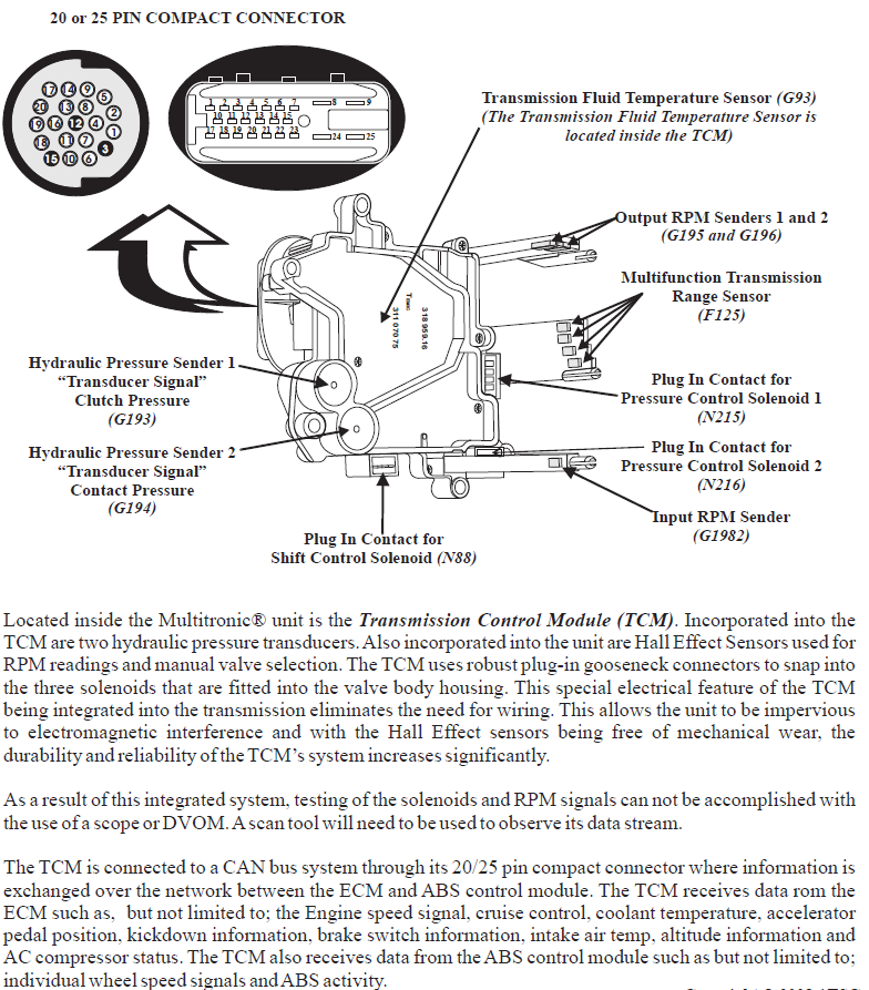

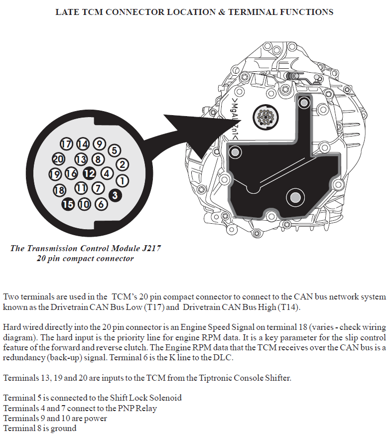

Всем привет! На днях я купил акпп 01J (cvt от audi). Оказалось что у этой акпп разъем круглый а у меня прямоугольный. Можно ли сделать распиновку с прямоугольного на круглый? За ранее СПАСИБО ЗА СОВЕТЫ!!!! diatel.gif

Прямоугольные разъёмы ставились на боле ранних годах выпуска
Дата 13.02.2020 - 20:31
Круглые - на более поздних
Дата 13.02.2020 - 20:32
Производитель вроде как не указывает на разницу в модулях. Только в форме разъёма.
