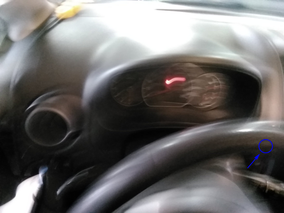

Мигает индикатор на ручке управления кондишена. В блоке air condition имеется текущая ошибка B1562 с описанием "температура наружного воздуха бла-бла". Поначалу полез к датчику на бампере, но он в порядке. Покурив мануал уяснил что имеется ввиду датчик темпертуры воздуха в салоне, находится за козырьком прикрывающем приборку, под него в козырьке сделаны несколько щелей. На рисунке закрыт ободом руля, место отметил овалом. Его показания в air condition 87,5гр.С И еще там же в кондишене имеется в текущих ошибка B1504 (датчик солнца).

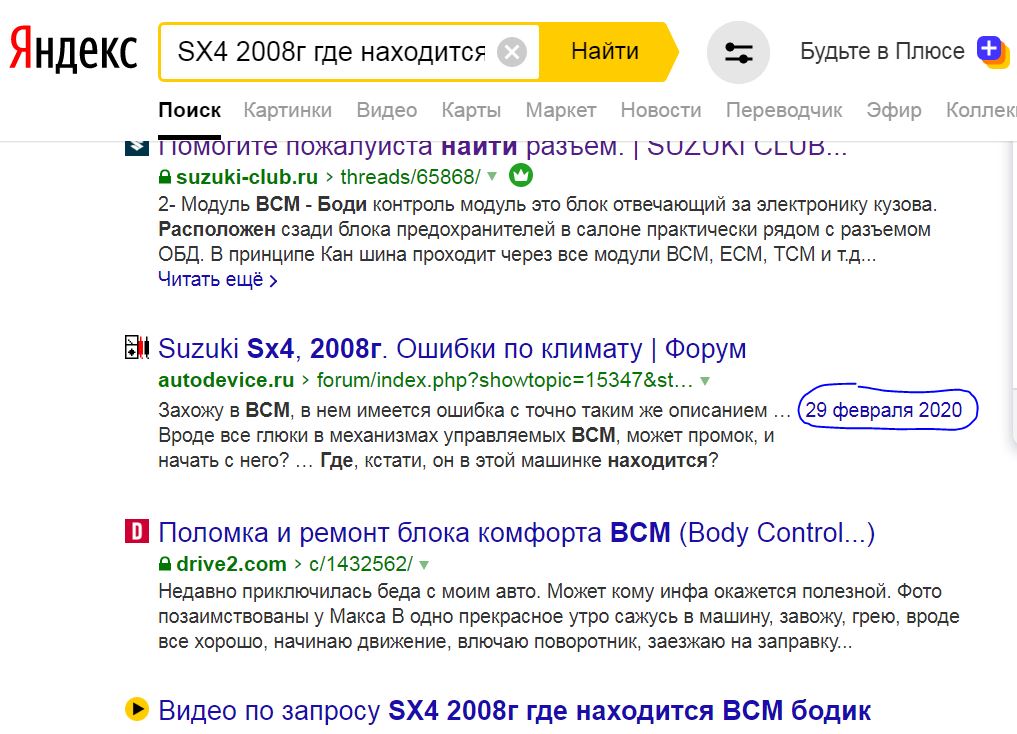

P.P.S. Блин, вот робот яндекса - проныра, теме 8 часов отроду, а она уже на четвертом месте в выдаче, вот и думай что говорить уже можно, а что рано, ремонт-то еще предстоит laugh.gif
