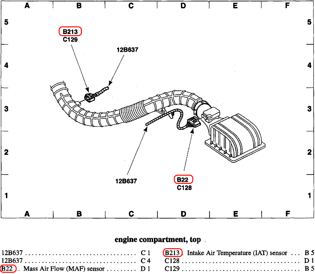

подключили сканер, ошибка Р0113 - Высокое напряжение входного сигнала в эл. цепи датчика температуры поступающего воздуха. По факту от фишки датчика МАП сенсора было оторвано 2 провода. Провода вернули на место. Начались чудеса. При подключении 3 проводов мотор работает исправно, относительное давление по сканеру 100, температура -40, НО чек продолжает гореть. Подсоединяем все 4 провода - мотор работает неустойчиво, глохнет, НО чек перестает гореть. Подскажите, куда копать дальше? Это сообщение отредактировал junkie - 3.03.2020 - 12:36 |

На этом двигателе датчик температуры воздуха уже вкорячен в MAP-sensor ?
и к MAP-sensor"у подключаются 4 провода ?

Спасибо за ответ. По поводу датчика... 4 провода, датчик показывает как давление, так и температуру. МАП сенсора может на них уже и нет, и может называется по другому, не суть, вот номер этого датчика - Bosch 0 261 230 044. А мотор стоит именно такой) касательно проблемы - проблема решилась, нашли обрыв провода далее по косе. |
