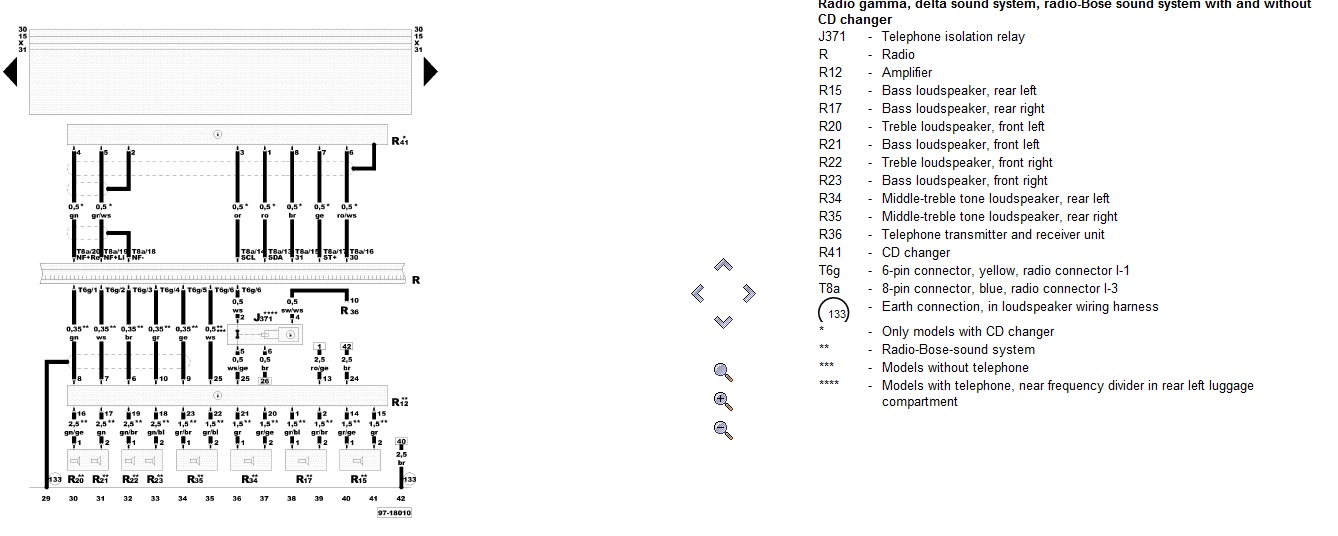

Дата 17.03.2020 - 21:05
Сообщений: 4484
эта схема без ченьжера
Присоединённый файл ( Кол-во скачиваний: 3 )
Присоединённый файл  _8.pdf
Дата 17.03.2020 - 21:06
Сообщений: 4484
а это вроде то
Присоединённый файл ( Кол-во скачиваний: 6 )
Присоединённый файл  _81.pdf

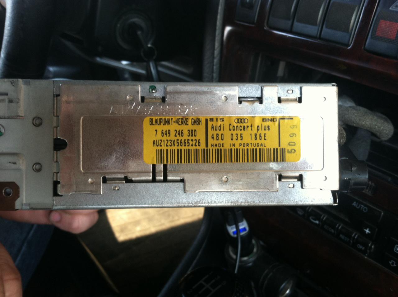

Евгений, может что-то не догоняю, но я самого чейнджера на схемах не вижу, и фишки голубого цвета. На схемах подключение ГУ к усилителям, приборке и датчику скорости и пр. Самого чейнджера не витижу, может забегался, а то все вдруг решили все сремонтировать, не успеваю.
Вот магнитола. На схемах написанно что Radio Bosse, Radio Gamma, и delta sound system. У меня Blaupunct, может тут что то не то?

Сообщений: 4484
Почему то не распечатал принтер и вообще какая-то залупа с принтером не хочет печатать именно 4 и 5 страницы.
4-тая стр.
Дата 19.03.2020 - 12:21
Сообщений: 4484
И 5-тая стр.
Дата 20.03.2020 - 18:51
Сообщений: 1053
С этим коронопсихирусом все ударились в тюнинг, сегодня в первый раз за много лет, клеил виброизоляцию в двери. Народ ударился в тюнинг.
Евгений спасибо за схемы, теперь понятно, обмен данными, управление чейнджера по I2C линии SCL SDA, аудиосигнал аналоговый, просто питание плюс и минус, и сигнальный, на выключение чейнджера от ACC.
