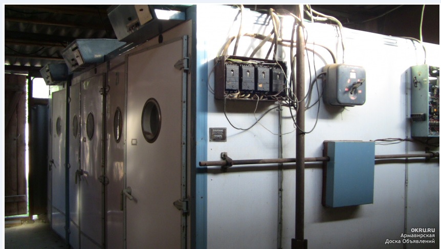

| evgen58 |
Дата 24.03.2020 - 10:59
Ввод 45 кв. на каждой жиле алюминевым кабелем до главного рубильника, потом на сборку переключения с аварийным автоматом 25 кв. Лотки пластиковые стандартные для этих инкубаторов. Ни чего ужасного не вижу, все заводское и тэны и вентиляция, карусель, мешалка воздуха, блок управления. Вентиляцию доработали с помощью частотников для плавного уменьшения-увеличения оборотов.. Система орошения конечно преметивная но расчитана уже годами и используется только для уток и гусей.. Предприятие существует уже лет 10.. Постепенно расширяется, естественно при этом нужно все переделывать и дорабатывать.. Присоединённое изображение (нажмите для увеличения) ![]() |

| evgen58 |
Дата 24.03.2020 - 11:59
Эта фотка из интернета.. А на самом деле, все гораздо хуже.. Там нет ответственного по ТБ.. Там только хозяин, управляющий и куча разнорабочих-обученных.. Управляющий-он же токарь,электрик,киповец,слесарь,монтажник,дизелист,расчетчик зарплаты и еще херова туча сопутствующих должностей с основной гражданской специальностью- тракторист-машинист широкого профиля.. Самоучка и самородок 65 лет.. |
