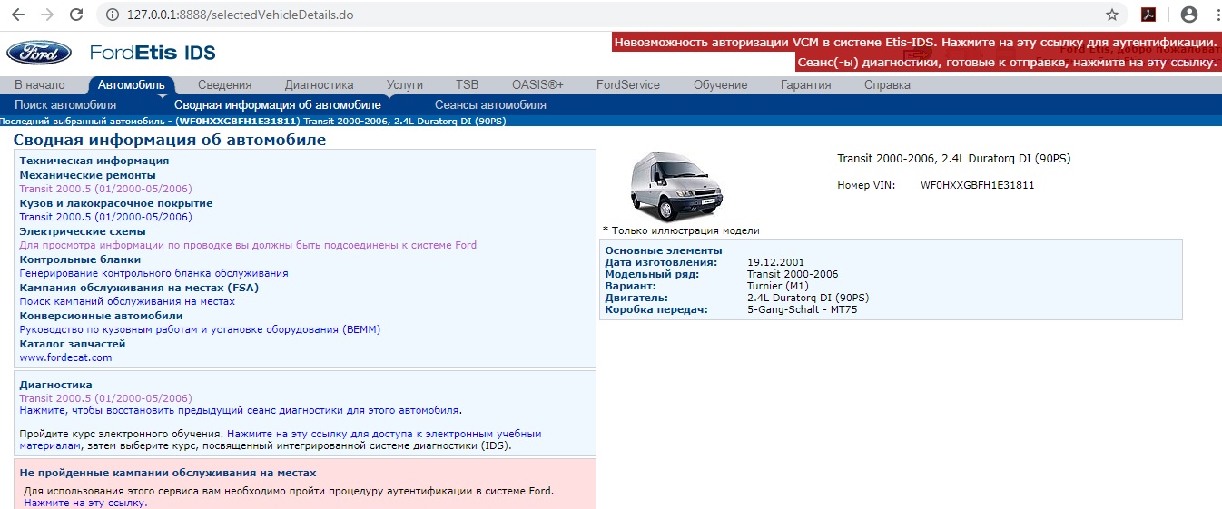

У кого стоит эта прога, как работает???
Дата 6.05.2020 - 19:01
Нормально работает.
Сначала надо войти. Имя ford.
