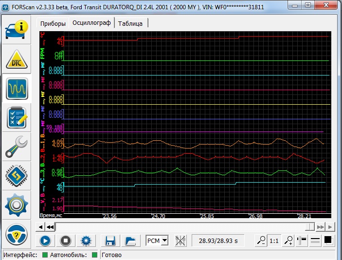

Не помню. Есть ли в форскан режим записи лайф даты. Если есть запиши сеанс связи и сохрани. Все что имеет отношение к эбу и мозгам насоса. Во время работы мотора.
Файл сохранённый сюда.
Если нет, то ищи Ford vcm ids в городе, или купи, они сейчас не дорогие. И тоже сохрани сеанс.

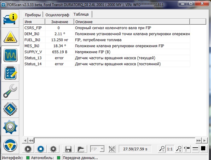

Дата 11.05.2020 - 11:04
вот

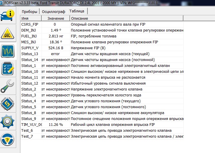

Дата 11.05.2020 - 11:18
Более расширенные данные

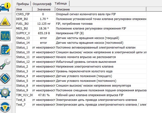

Дата 11.05.2020 - 11:20
А вот и косяк 14 статус уходит в ошибку при работе двс

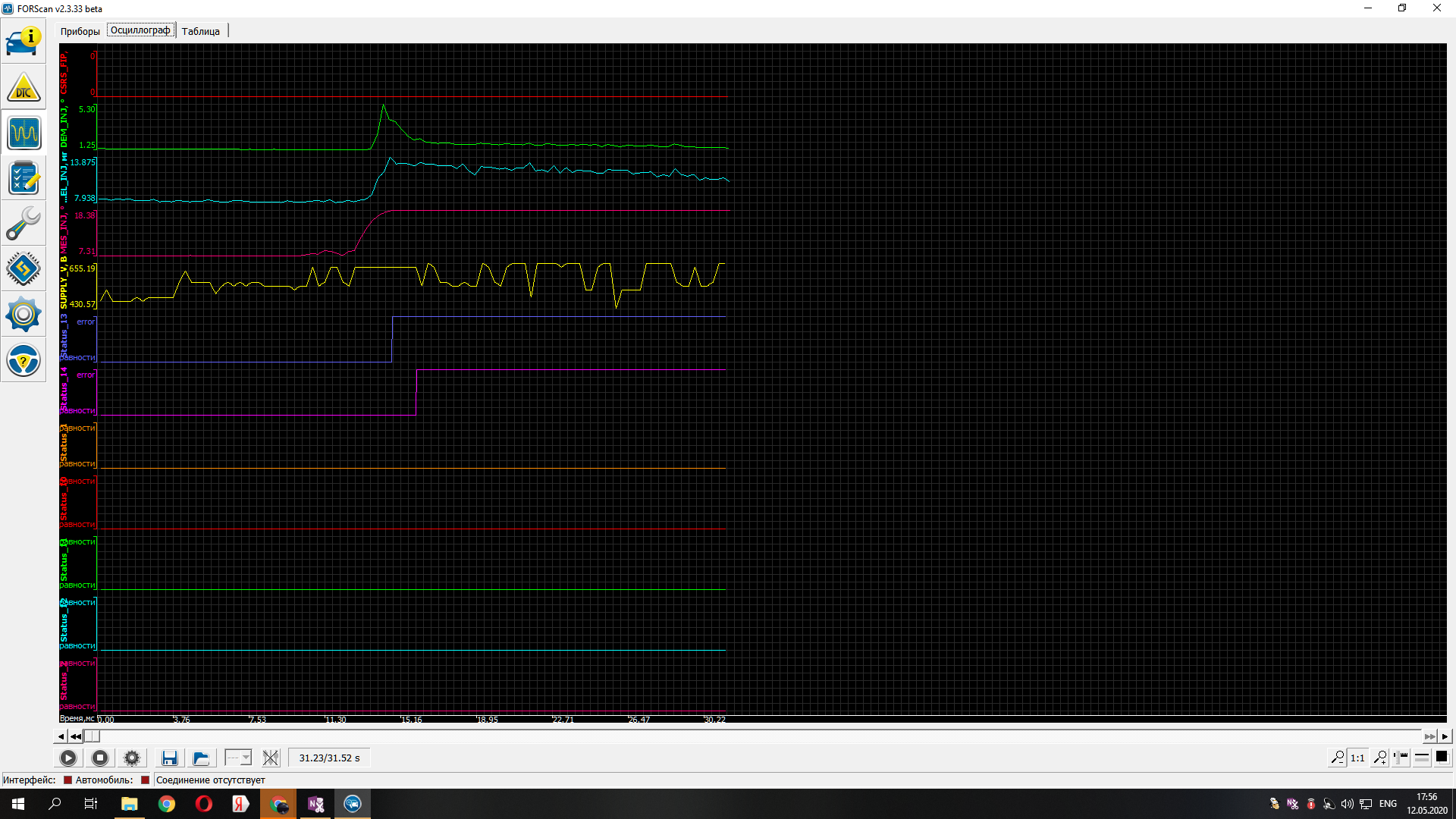

Дата 12.05.2020 - 12:56
Лаунч делает влет записи, и качество хорошее, а как файлы сюда засунуть и какой прогой посмотреть на компе ХЗ???

Гляну но не сегодня. Пока сам проанализируй,что видишь. Видеть должен обороты мотора, обороты насоса и их синхронизацию. Напряжение на скрине? Продублируй эти показания на лаунче, такой же бред пишет? Изучи что каждый параметр означает.
Если цепь поставил правильно и штифты при установке встали корректно и метки при этом совпали и обороты мотора видит корректно, можно смело отдавать в ремонт тнвд.
Штифт колена зеркалом смотрел куда сверло на10мм суешь для фиксации.
Насос как правильно поставить по меткам читал в etis? Там есть ньюанс. Переведи
текст корректно на русский язык и сравни с тем что делал.
Знакомый моторист 3 раза цепь не мог поставить. Метки не совпадали.
Натяжитель,башмаки,и главное не корректная установка насоса. Сделал по инструкции все ок. Насос ставил отремонтированный. Сейчас машина катается уж года 4 без проблем.

Первый график сверху нет оборотов. Ну и по напряжению.

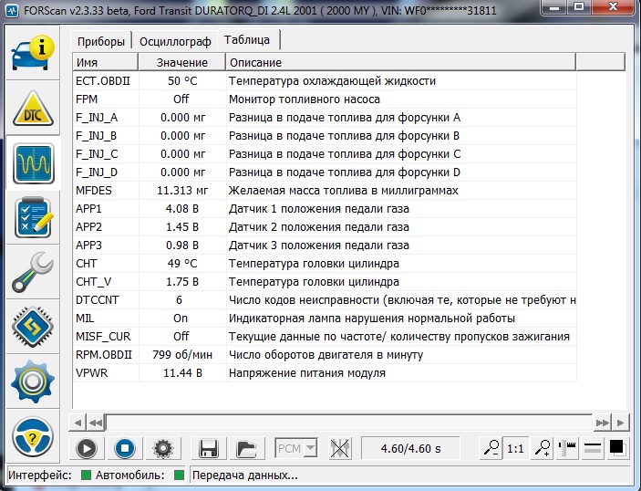

Теперь сделай такую же запись но эбу мотора.
И так же сюда.

эбу
Дата 13.05.2020 - 14:33
эбу в цифрах
