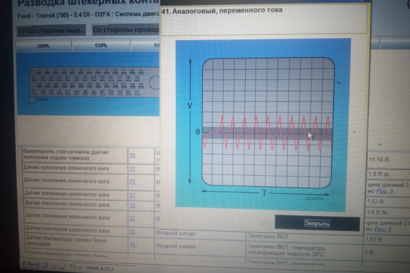

Особо не настраивал осцил.. Нет сигнала от ТНВД.
Форма сигнала ДПКВ совпадает с WOWой.
Дата 14.05.2020 - 15:11
Ну вот, Юра...
Откуда картинка?
И с чего там снимался сигнал датчика положения ТНВД?
Как то не вяжется.
Дата 14.05.2020 - 16:25
А как с этим то быть.. Сигнал одинаковый. что с ДПКВ, что с 21 и 22 ноги ЭБУ???

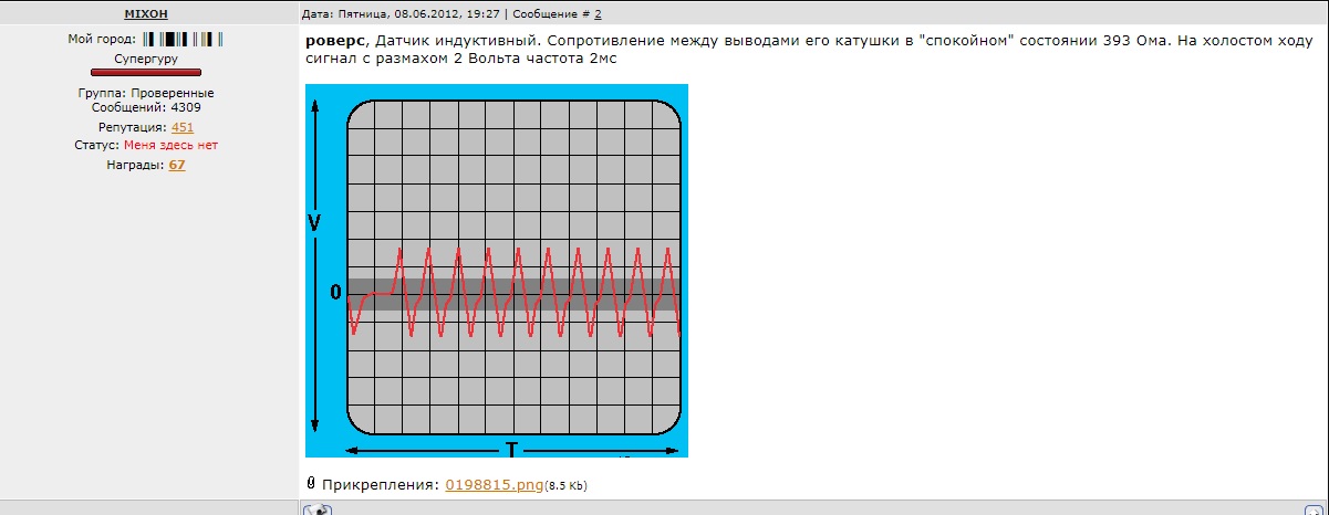

Если память не изменяет,то похожая картинка была в пособии по пользованию и применению Диамага.. Может и ошибаюсь конечно..
Дата 14.05.2020 - 17:20
Очередное подтверждение сигнала ДПКВ.
Дата 14.05.2020 - 17:22
А вот посты этого специалиста с другого форума, внушают доверие, я их два дня изучал по проблемам VP-30 VP-44//

Осцилограммам автодате и их копий в боше, вурфе и тп доверия нет. Не раз сравнивал что по факту не то.
Не совсем понял. Но...
На 21 и 22 пины эбу и подключен ДПКВ. Сигналы на них должны быть в противофазе.
По твоей же осциллограмме, форма задающего диска ДПКВ 18-1. Возможно и 36-1-1.

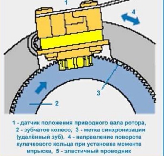

То что Юра выложил, там сигнал датчика положения ТНВД, тоже индуктивный. ЗД 30-1.
На 57 пине ЭБУ (или на 4 пине ТНВД), похоже, шим сигнал на запорный клапан. А не сигнал с датчика положения ТНВД.

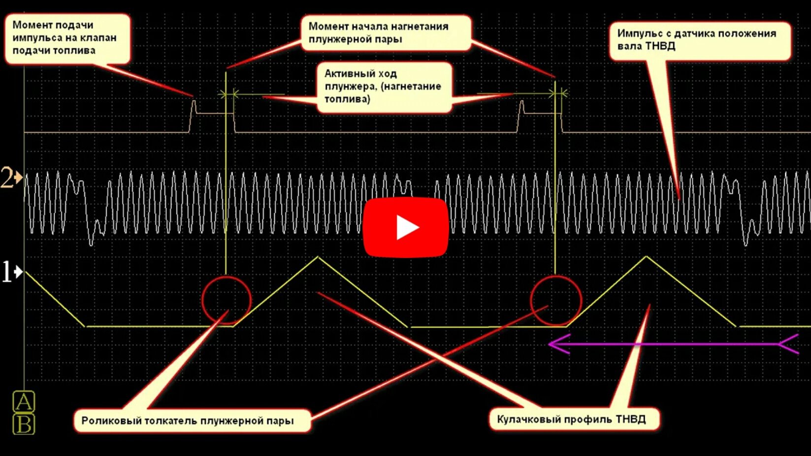

Ты имеешь в виду, что на 57 пин ЭБУ приходит сигнал с датчика положения ТНВД?
Порассуждаем?
Судя по картинке с WOW, на ХХ данный сигнал имеет период чуть меньше 50 мС.
Путём не хитрого подсчёта, получается немногим больше 1200 импульсов в минуту. Это соответствует 4 импульсам на оборот ТНВД.
Возможен, конечно, такой сигнал и с датчика положения. Но... немного смущают
1. Амплитуда (от 0 до 13 с лишним вольт).
2. На изображении видна разная скважность.
3. Отсутствие других импульсных сигналов между ЭБУ и ТНВД в документации.
А как бы должно быть управление впрыском. И такой сигнал идеально для этого подходит.

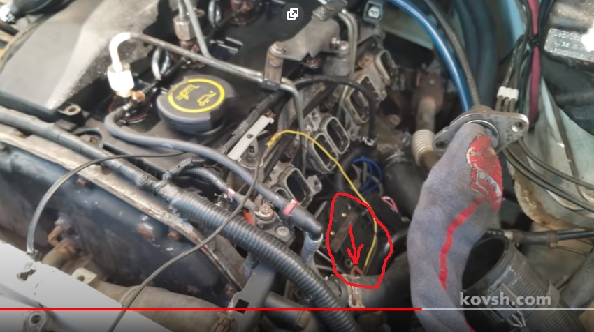

Ну как-то снимают люди, даже в полевых условиях.
Занимательное видео https://youtu.be/dDgMsJL1lys smile.gif

Так то да, вопросов нет, но ЭБУ ТНВД вскрыто и подцепались они непосредственно к самому шлейфу датчика.. Вскрытые ЭБУ и ТНВД в работу не берут..
На разъеме нет сигнала от ДП ТНВД.. И этот сигнал в ЭБУ приходит по САN шине..

Пока в живую не увидишь что и как внутри устроено, трудно додумывать.. Особенно с ДП ТНВД, Честно я не понимал для какого хрена там на роторе так много зубьев, вывод простой, это для коррекции растяжения цепи, разъеба шпоночного паза, смещения звезды на валу, и много чего еще...
Таких промежутков как 3, на роторе еще три на каждый цилиндр если что..
