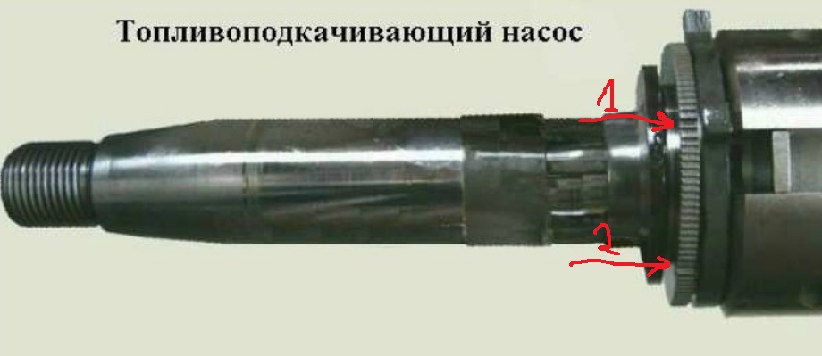

В живую выглядит примерно так, и 3 с 4 меткой не видно на фото..
Но и 1 метка подписанная мной не является именно первой.. Точно 1ю метку можно определить только в сборе с корпусом, валом и кореткой для датчика и соответственно некоторых внутренних деталей механической части ТНВД..
Был стажером у спеца в московии по этим ТНВД целый день...
