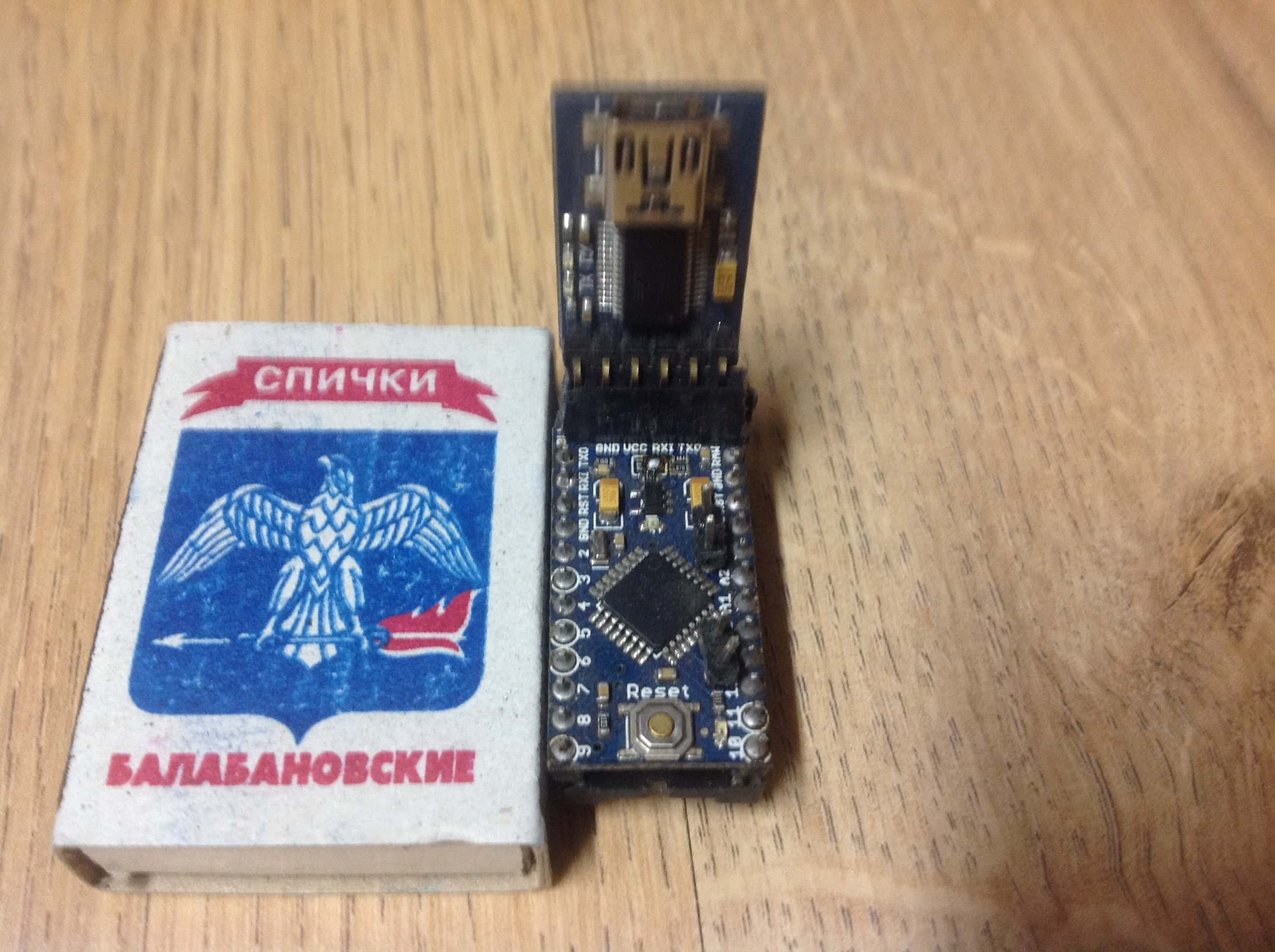

Если бы не "родной задающий диск 60-2 ,сделать его можно было бы компактным
А ,что мешает сделать электронным.Можно сделать размером со спичечный коробок,только на микроконтроллере.Например :
Скетч можно взять тут. http://autodevice.ru/forum/index.php?showtopic=13493&st=0
Проверял,работает.количество зубов и пропуск можно править в скетче.
На фото ардуино +загрузчик который снимается просле прошивки скетча.

Правильно,сделай шкив нужных "компактных"размеров и пускай крутится .А сигнал даёт эмулятор на ардуино,с выхода подавать сигнал на ЭБУ входа ДПКВ.
Или нарисуй на стенде шкив вставь в него светодиоды,"бегущий огонь" ,эмулятор и в путь.

Пощупать руками не получится а вот перекинуть зуб в прошивке ,дело трёх секунд.
Можно наглядно посмотреть результат на осциллограмме.
Считаю стенд потеряет не много от нагладности,"пощупать",зато появится ещё одна полезная возможность по ближе познакомится с микроконтроллером,научиться писать программы ,прошивать.....!
