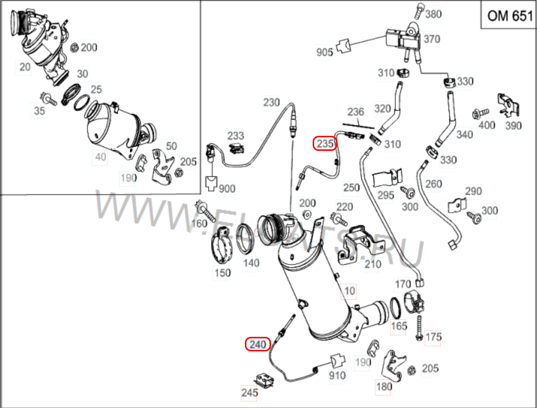

Дата 11.04.2020 - 14:52
Цитата (adam @ 11.04.2020 - 13:48)
А есть там именно датчик температуры ката ?
235 - датчик температуры ДО катализатора
240 - непосредственно самого
Есть ещё третий, на выхлопе
