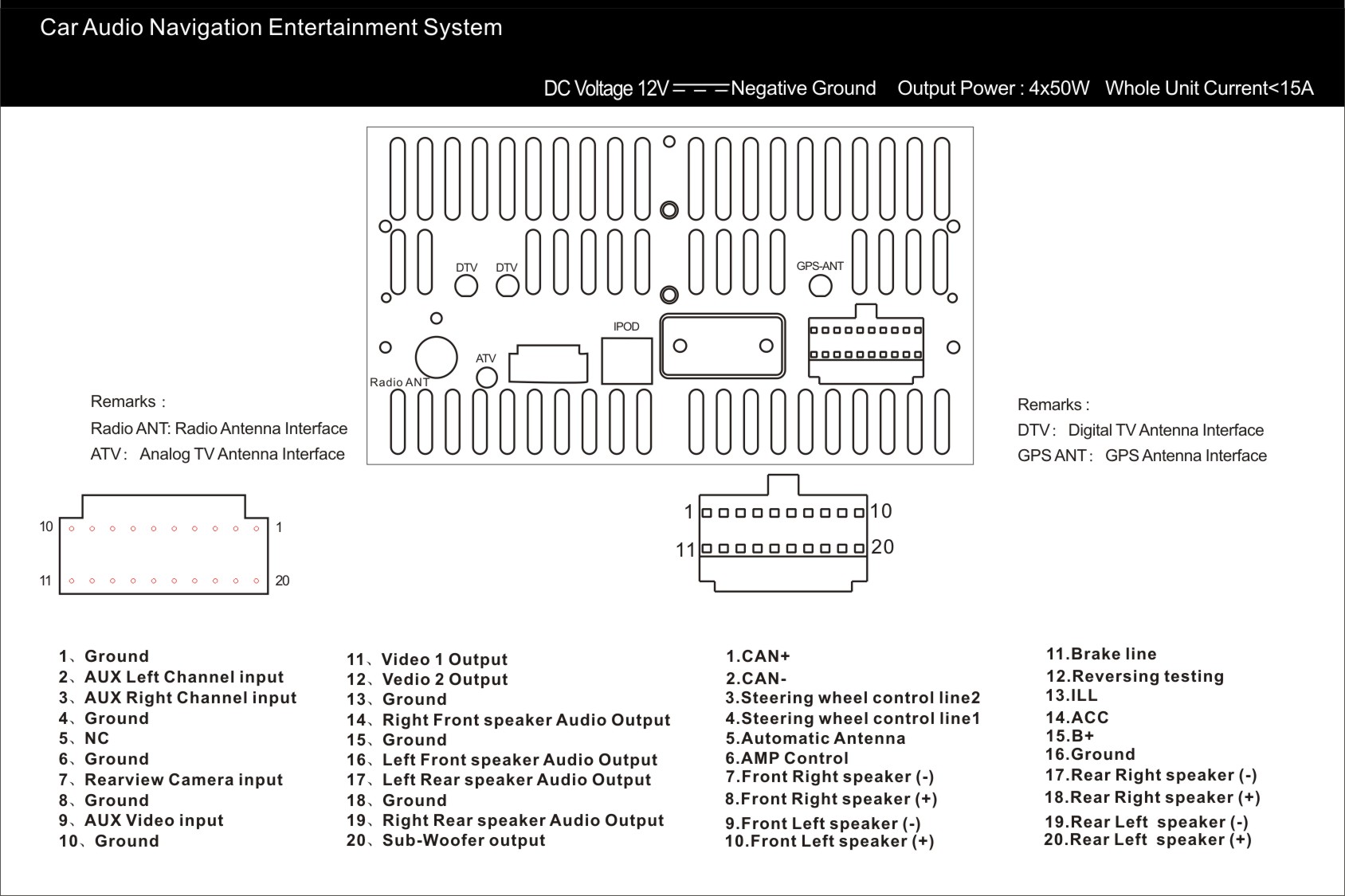

Товарищи! подскажите как заставить магнитолу автоматически включать экран при включении заднего хода (схема магнитолы приложена).

Вообще-то неплохо указать модель музыки.
А так, по картинке: +12 В при включении заднего хода от фонаря, селектора ...
Смущает правда слово "testing".
Дата 19.04.2020 - 15:05
Вот именно.
Если не прокатит, тогда только через CAN.

ребята! нет модели, это китайское чудо 8 летней давности.. Я камеру подцепил, но она работает только при включении ее на дисплее магнитолы а хотелось бы по человечески (автоматом)
