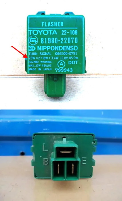

По умолчанию обычно 2х21W +(2-5W) это минимальная мощность для частоты 60-90 в минуту, при сгорании одной из 21W ламп частота возрастает до 120 и более..
Дата 28.04.2020 - 14:06
Судя по марке/модели авто и схеме, вот его реле
