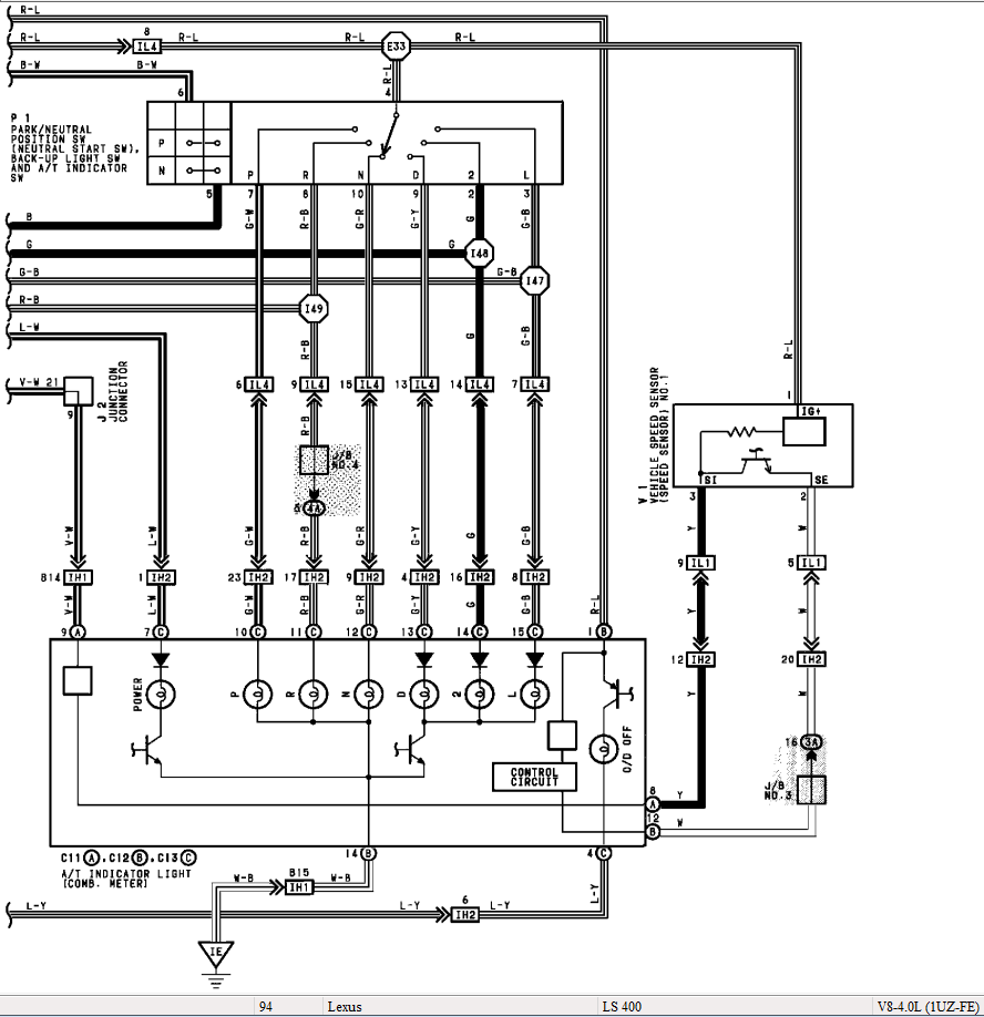

Юрий Васильевич ,огромное спасибо!!!

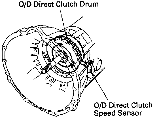

Теперь остаётся вопрос как он понимает положение D с АКПП ? Direct clutch speed sensor как я понял датчик скорости авто?
Датчик скорости - VEHICLE SPEED SENSOR (VSS)
Это откуда выкопал ?

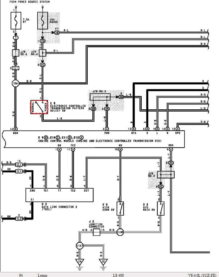

Проверь переключатель режимов "Normal-Power"
Хоть как-то диагностируется ?
А по этому датчику: "Этот датчик определяет скорость вращения входного вала O/D от вращения барабана прямой муфты O/D. Его конструкция такая же, как и у датчика скорости автомобиля. Сравнивая O/D сигнал прямой скорости сцепления и сигнал датчика скорости транспортного средства, ECM определяет время переключения передач и соответствующим образом регулирует крутящий момент двигателя и гидравлическое давление в ответ на различные условия, таким образом, обеспечивая плавное переключение передач."

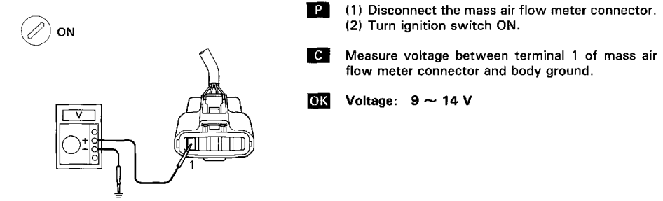

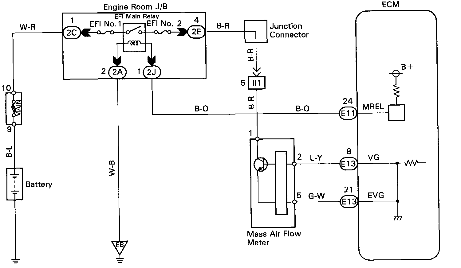

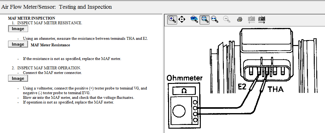

Юрий Васильевич.А можно схемку с ДМРВ .Прозвонил разъём .На 2х проводах сидят массы ,на 3х +12в .ДВС немного поработал и отказался заводится.При всрытии ЭБУ нашёл зелень на ножках 2х электролитических конденсаторах.
Разъём от ЭБУ в салон отсуствует напрочь. Нашёл вот что https://www.drive2.ru/l/519475264732791073/
Дата 6.05.2020 - 17:26
Дата 6.05.2020 - 17:41
Дата 6.05.2020 - 17:45
Дата 6.05.2020 - 17:46

Юрий Васильевич,спасибо за схемы!
Поставил имитатор ДС и подал питание переключателя Повер.Без нагрузки ДВС начал набирать 6000 об/мин , на воде до 3000 об/мин.Решил попробовать зайти по другому .Снял ДПДЗ ,чуть повернул датчик вручную и зафиксировал.Под нагрузкой ДВС начал раскручиваться до 4000 об/мин.Но если ДПДЗ повернуть до 50% открытия опять срабатывает отсечка.Не пойму как эту скотину заставить работать нормально?На диагностику не берёться.
