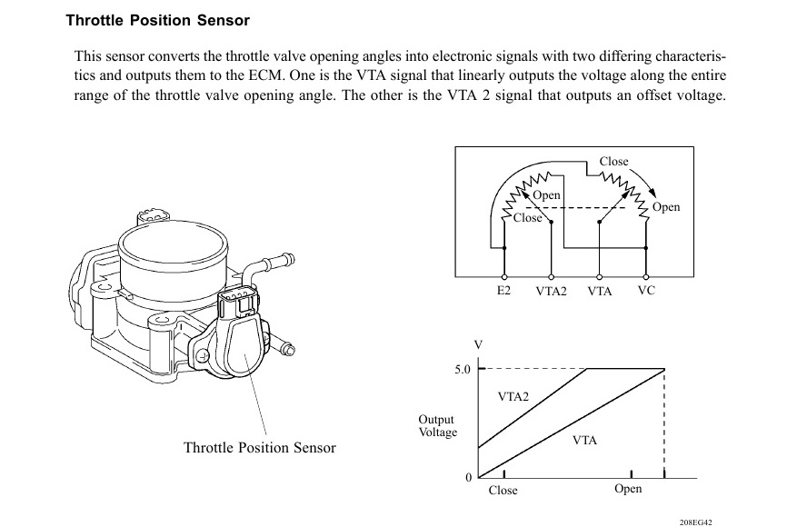

Всем здравствовать, авто Camry V30 2003г, двс 1MZ-FE , акпп, периодически выскакивает ошибка P1125(Throttle Position (TP) sensor circuit intermittent) не могу связать ни с прогревом, ни с временем работы, проверил провода (четыре провода, мотор заслонки отдельный разъем) от дпдз фарной лампой, между разъемом датчика и разъемом эбу, разъемы промывал очистителем контактов, датчик владелец поменял (новый), выглядит как оригинал (не ручаюсь, подделать сейчас всё могут, коробочки от датчика не видел), осциллограф подкидывал, сигнал соответствует приложенной картинке. Куда ещё копнуть?

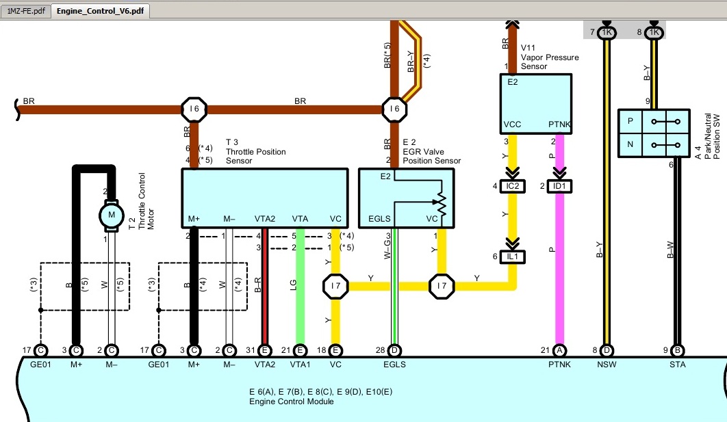

Схему нашел такую, у меня все провода в разъем блока приходят, по факту желтый, зеленый(салатный), черный/красный, коричневый. Сейчас смотрю с подозрение на коричневый провод (если правильную схему нашел) он у меня прозванивался в разъем эбу... может его продублировать на корпус? Смотрел авто пару дней назад, пишу только сейчас, времени свободного не было, может чего упустил. Эбу снимал и на всякий пропаял ножки разъема, куда провода дпдз приходят. Пните пожалуйста в нужном направлении, что не так сделал или пропустил. Спасибо.

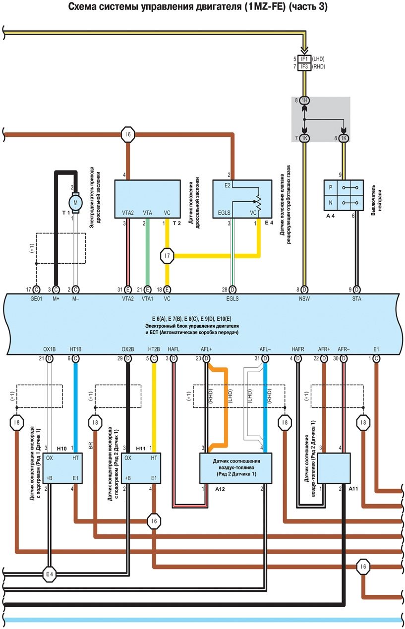

Картинка отсюда.
http://www.autoprospect.ru/toyota/camry-20...fe-chast-3.html
