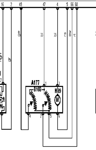

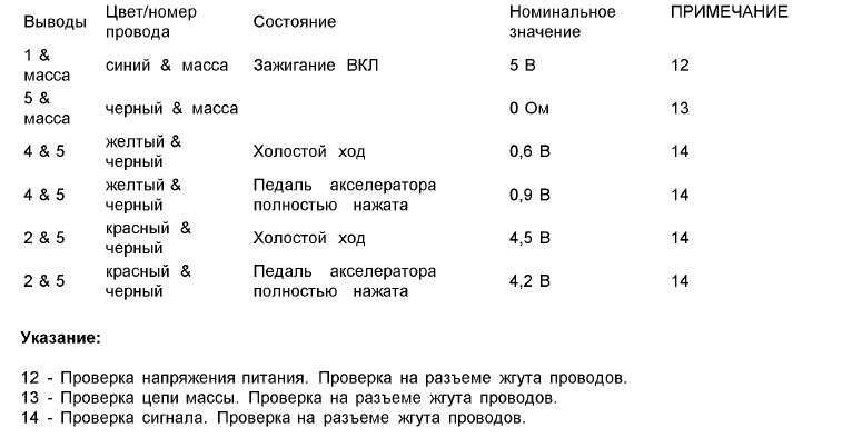

Решил проверить работу заслонки по паспорту. Вот что вышло. Красный провод по отношению к массе, это первый потенциометр дроссельной заслонки. Вышло, что при нажатой или отпущенной педали, мотор заглушен 4.30V Должно быть при полностью нажатой педали 4.20V. То есть реакции нет. Сравнил сопротивление потенциометров заслонки, зверски снимая разьем при работающем моторе. При нормальном ХХ сопротивление первого потенциометра 1.22к, но блин и при повышенном ХХ то же самое. Но напряжение меняеться, при нормальном ХХ 4.61V как в паспорте. При повышенном ХХ 4.52V Теперь второй потенциометр, желтый провод по отношению к массе. Педаль нажата или отпущена, при заглушенном моторе 0.89V Должно быть при нажатой полностью педали 0.9V И опять сравнил сопротивление положения второго потенциометра. 435 Ом, и при повышенных оборотах то же самое. Напряжение между желтым проводом и массой, 0.71V при повышенных оборотах. И 0.61V при нормальных как в паспорте. В общем, либо паспорт не прав, либо ЭБУ не дает управление заслонкой на заглушенном моторе. И дело в ЭБУ. Вот таблица из паспорта. Это сообщение отредактировал Андреи81 - 20.05.2020 - 17:11 Присоединённое изображение (нажмите для увеличения) ![]() |

| Борода |
Дата 20.05.2020 - 17:10
Это много, очень много, ищите подсос воздуха. |
