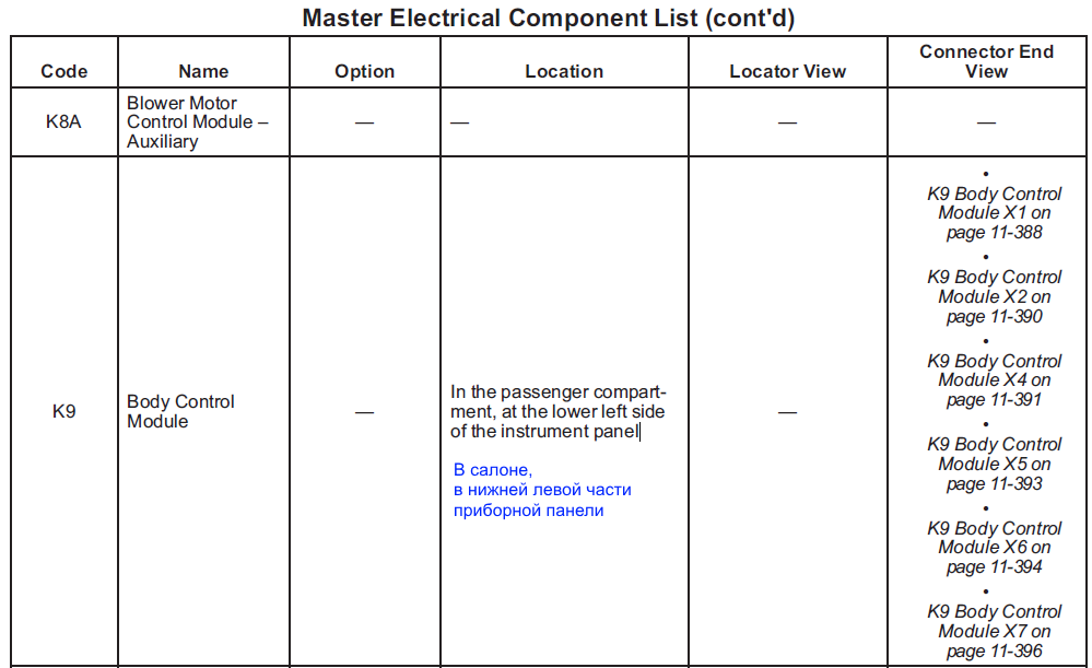

Дата 21.05.2020 - 18:34
Расположение BCM

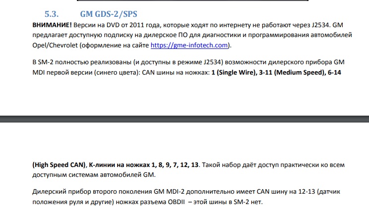

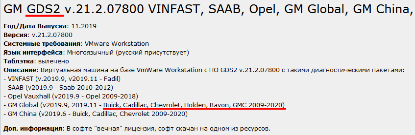

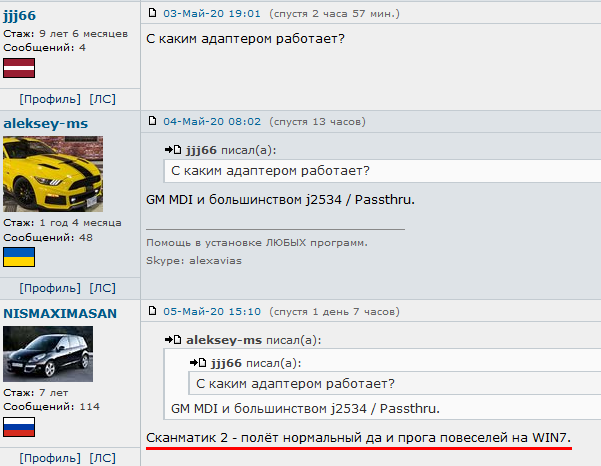

Под СМ не знаю, но с некоторыми адаптерами с J2534 работает. Вылеченная GDS2 на трекере есть.
Дата 21.05.2020 - 19:14
Цитата (submehanic @ 21.05.2020 - 19:08)
Под СМ не знаю
