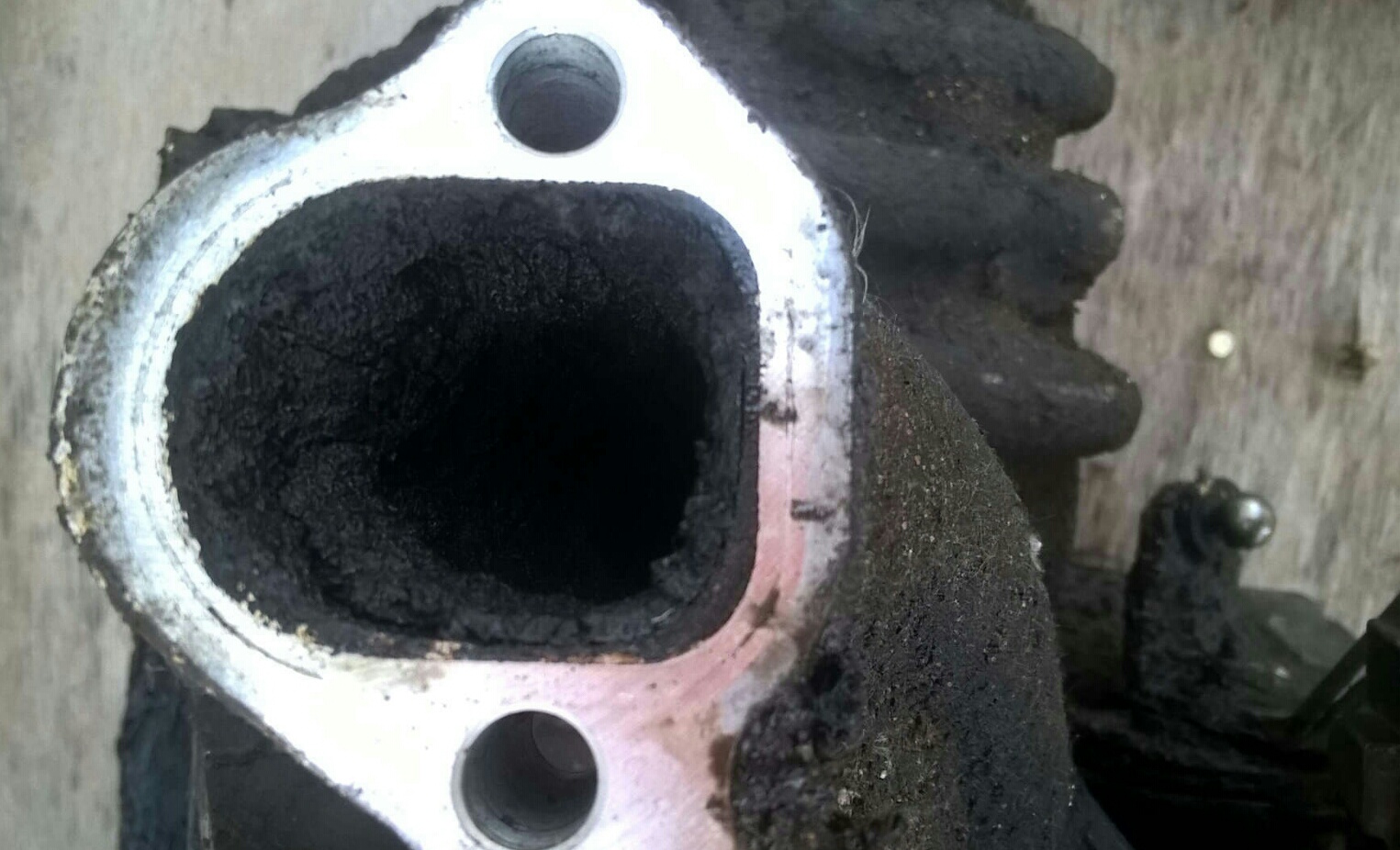

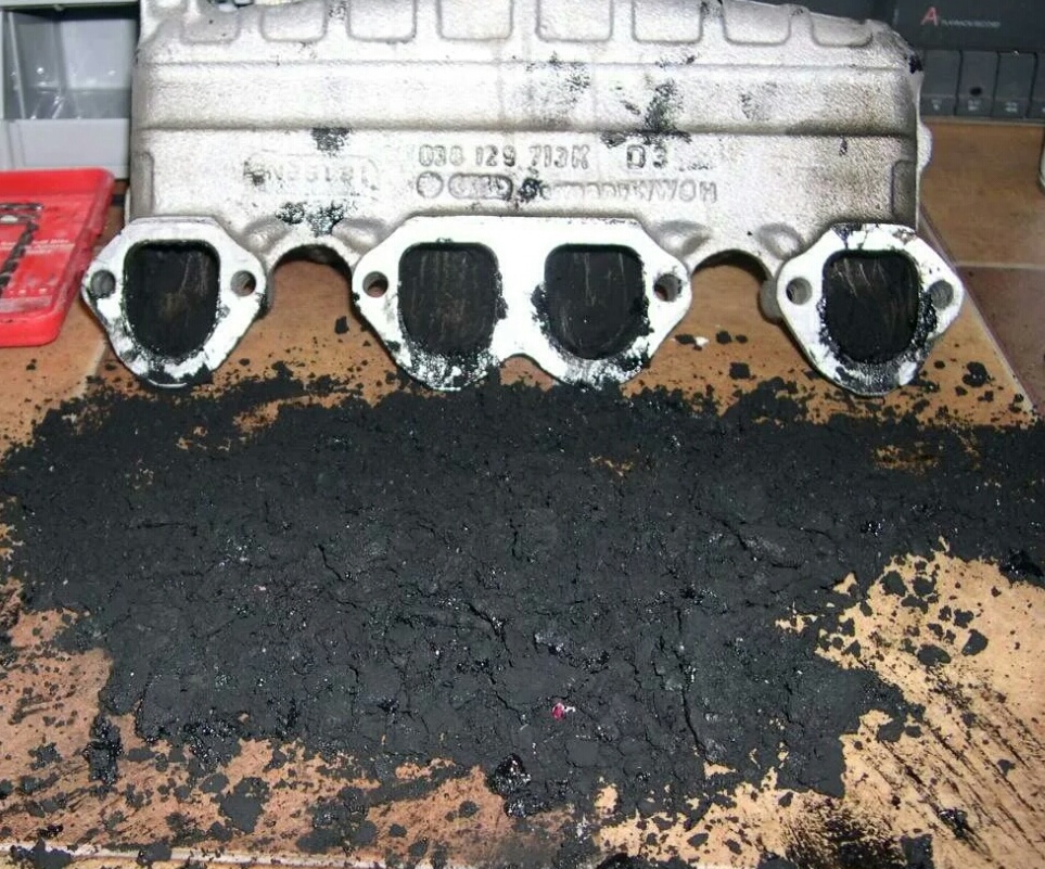

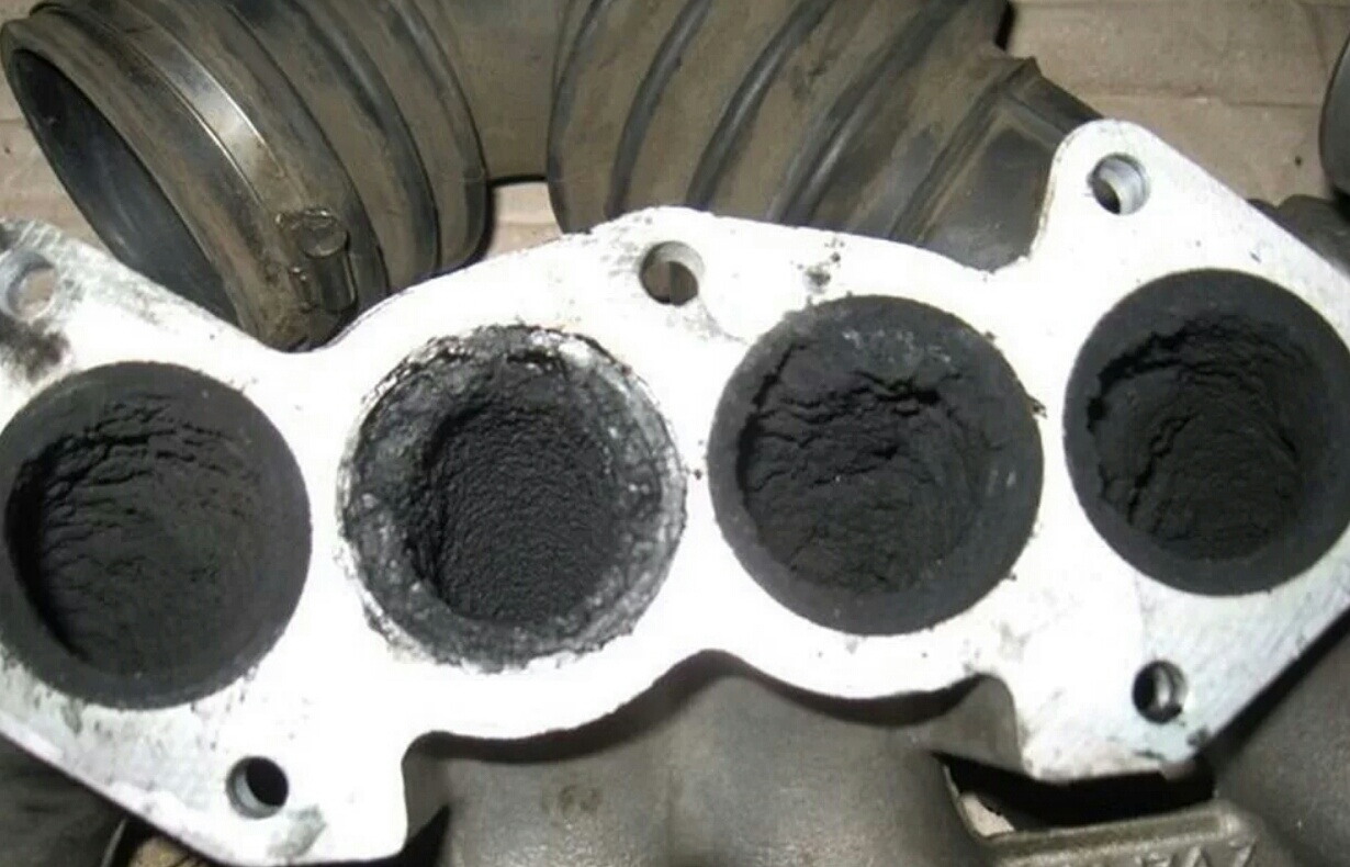

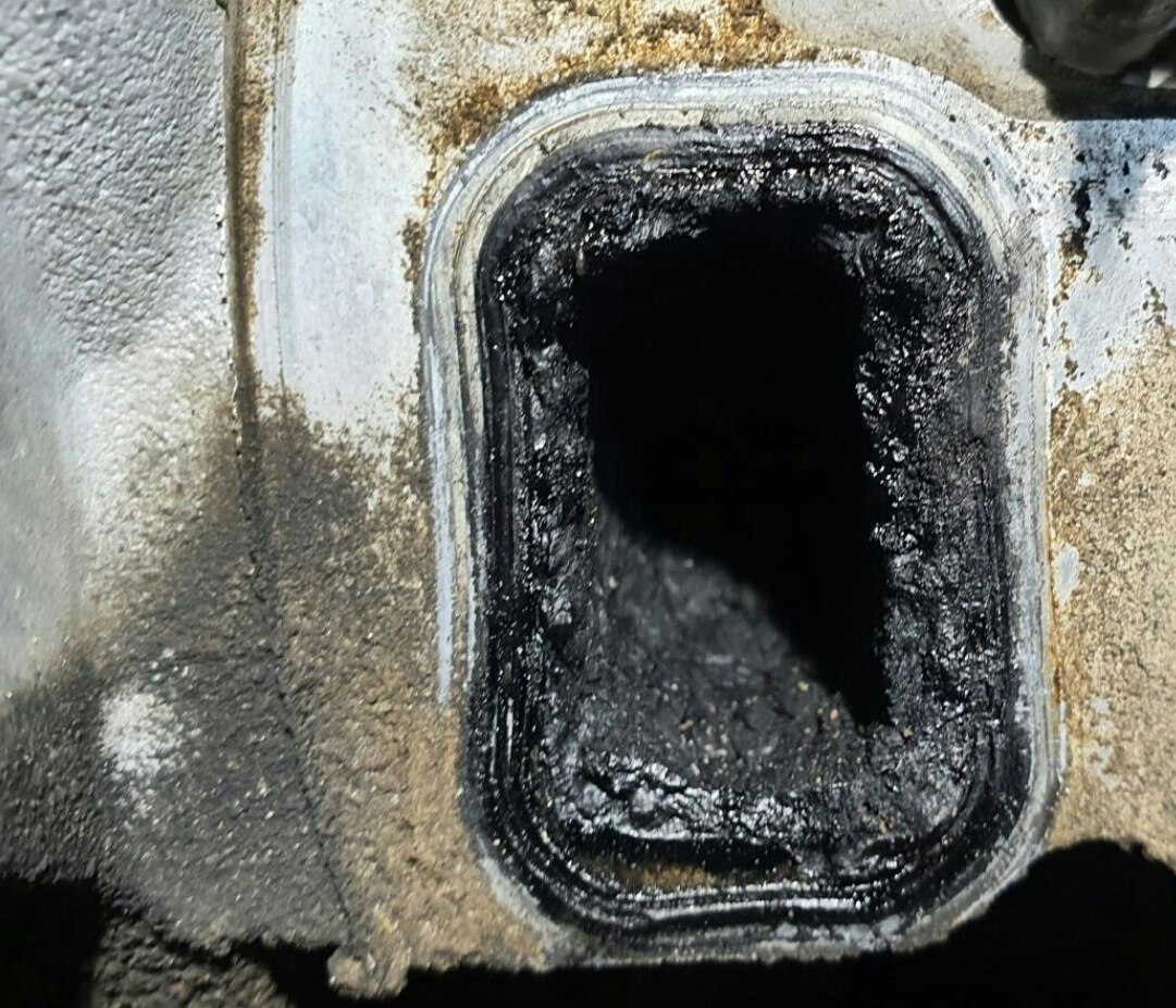

Сообщений: 7284
Цитата (garanat @ 2.06.2020 - 22:51)
Вроде как автомобилю возвращается приемистость, экономчность.
Все это имеет место быть. Встречал, особенно на дизелях, такие ужопленные коллекторы, что еле ехали, а на морозе вообще отказывались запускаться. Тут только чистка и отмывка со снятием. Нужно только чаще туда заглядывать secret.gif
