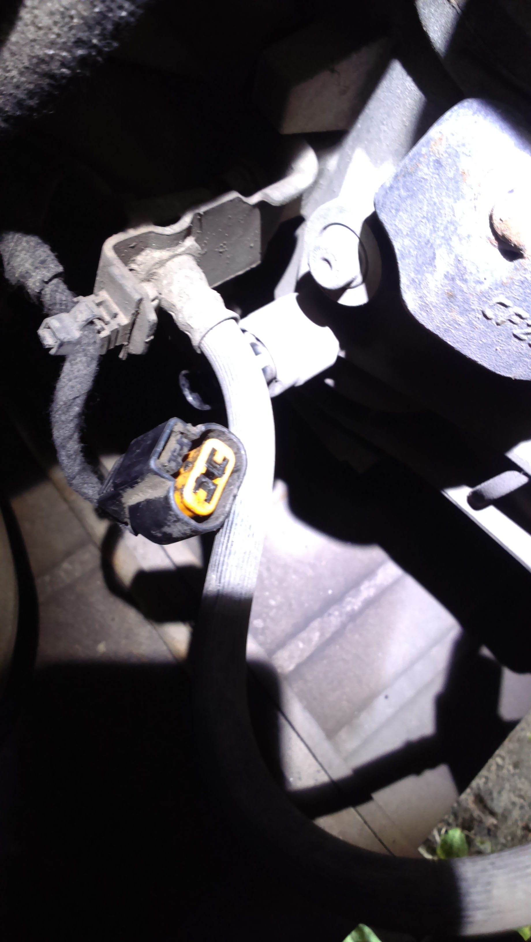

Звоню от салонного блока и вдруг трекер приводит меня к еще одному датчику сверху МКПП. Блин, Карл - на этой коробке два! выключателя задней передачи. Один повторюсь сверху, другой на фронтальной стороне. Оба коммутируют минус.
LVChebakov
Дата 12.06.2020 - 16:10
Украина г. Лисичанск
Сообщений: 285
Пользователь №: 24188
На форуме с: 3.09.2012
И фронтальный...
Дата 12.06.2020 - 22:25
Цитата (LVChebakov @ 12.06.2020 - 16:10)
И фронтальный...
Это датчик нейтрали.

Проблема по машине уже решена, клиент уехал. Свет заднего хода работает от верхнего датчика, где собственно и прогнил провод. Но первоначально фронтальный датчик (датчик нейтрали, как теперь выясняется) был принят мной за датчик заднего хода. Откуда мне знать, что на автомобиле с МКПП есть датчик нейтрали. Любопытно было-бы узнать какую миссию он выполняет. Схемы у меня полной нет, почему собственно и интересно стало.
