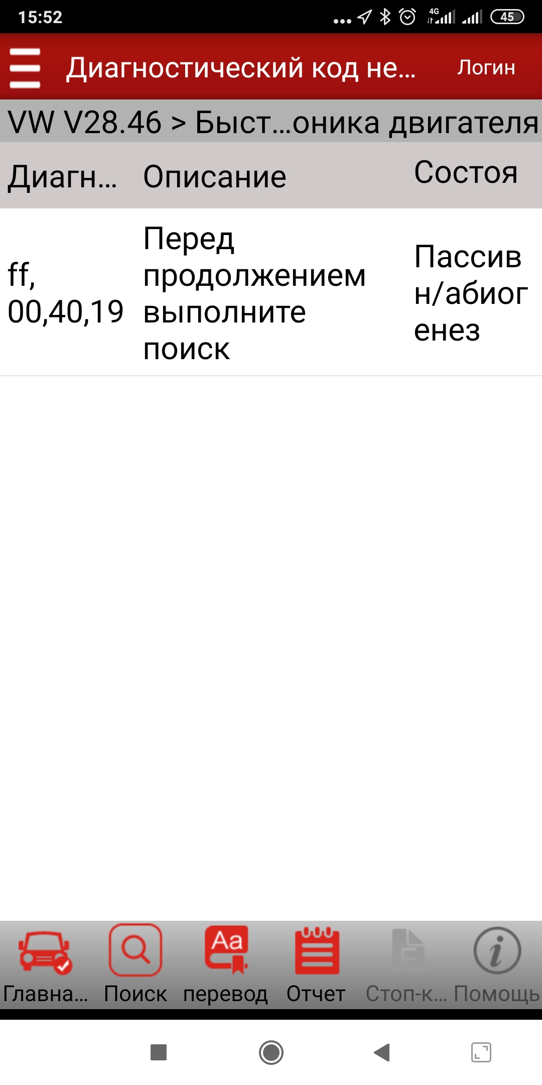

Здравствуйте. Не могу понять какая ошибка, лаунч выдаёт что-то неадекватное. Может кто-то может понять что это за код.

На табло пишет "ошибка старт-стоп"

Как вариант:во время срабатывания стартера,сильная просадка напряжения из-за плохого аккумулятора,а система старт-стоп к этому очень требовательна.
Дата 16.06.2020 - 17:48
Подключай автоком, будут адекватные ошибки...
Лаунчем надо либо через ОБД, либо еще как то по другому... Плохо он их берет..
Автоком влет..

Англоязычного лаунча нету и автокома тоже. Попробую через обд. Кстати забыл упомянуть что ошибка появилась после замены теплообменника на егр. Спираль начинает мигать примерно через 10сек после запуска.

Может перепутали фишки датчиков температуры катализатора, они там по цветам должны подключатся... Какой же у нее пробег??? Если за 2 года уже охладителю кирдык, обычно после 150т.км. это происходит..

Нашлась проблема. Вакуумные трубки перепутали. Пробег не посмотрел если честно.

Косячники,, это авто и не едет еще вдобавок из-за этого, как минимум...

Ну там по моему 2 варианта, ЕГР и Турбина. Вот и представь что будет делать авто если вакум перепутать.
