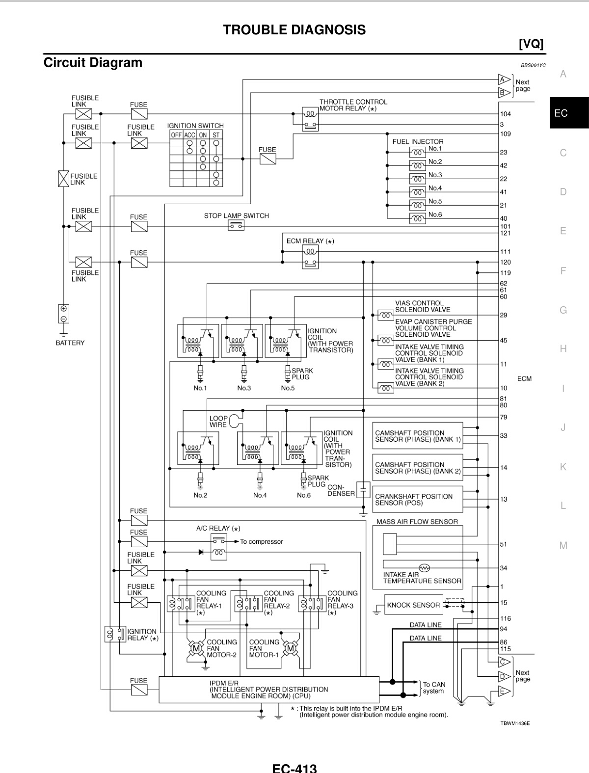

> Ищу эл.сх. сис.зажигания Nissan Teana Vq35de 2007г, Нет питания на катушки

В инете гуляет книга, но там нет нужного.
Что бы вопросов не было, скажу сразу - все проверил, все есть.
При принудительной запитке напрямую на пин катушки - заводится.

Благодарю, но не оч информативно.
Разобрался ,трекером полазил немного.
На правом стакане фишку вертикально закрепленную недощелкнули когда то давно , там уже куча пыли с грязью как в ванночке накопилась. Клиент сказал , что такое давно уже происходит, иногда не заводится иногда глохнет, постоит и все проходит.

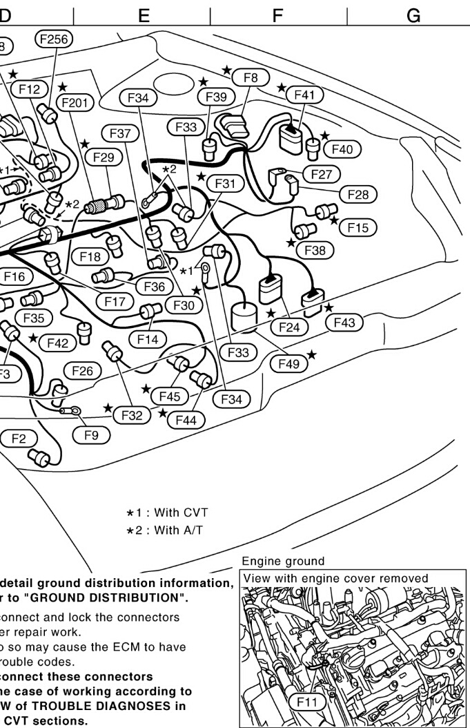

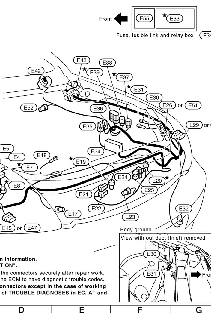

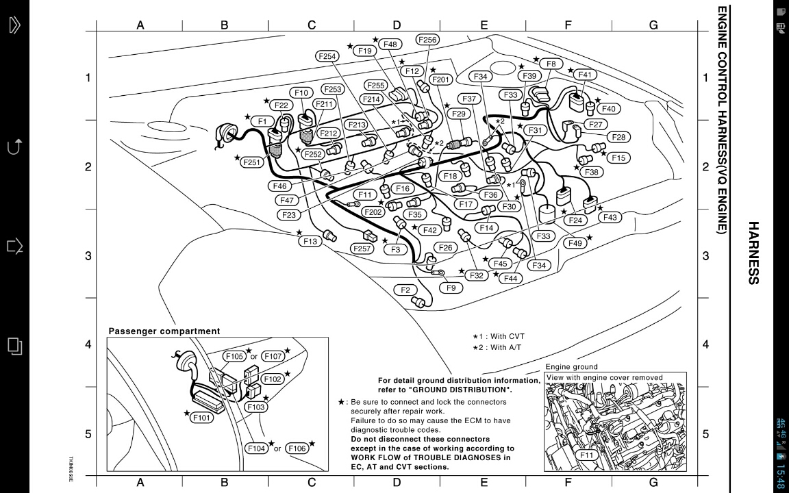

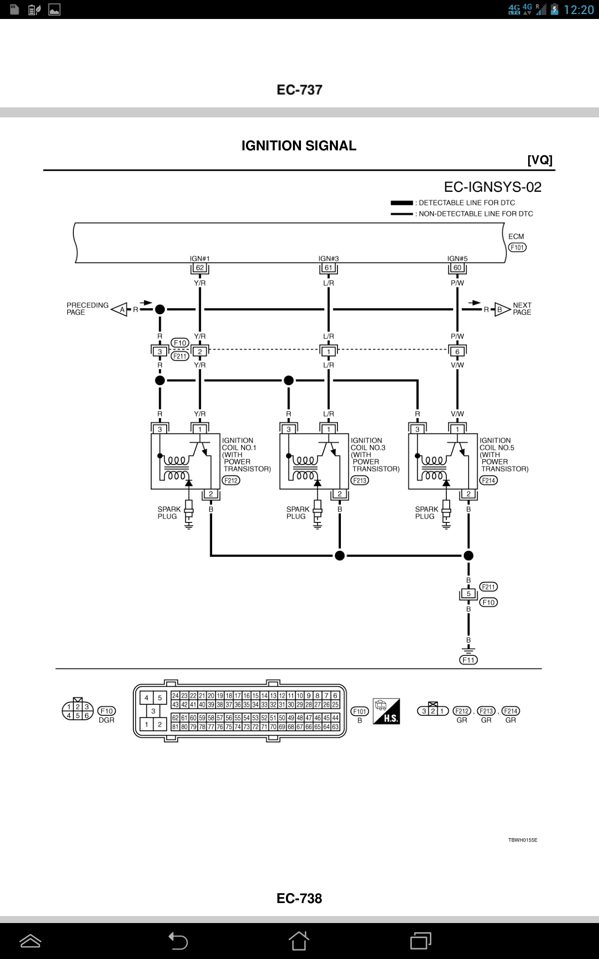

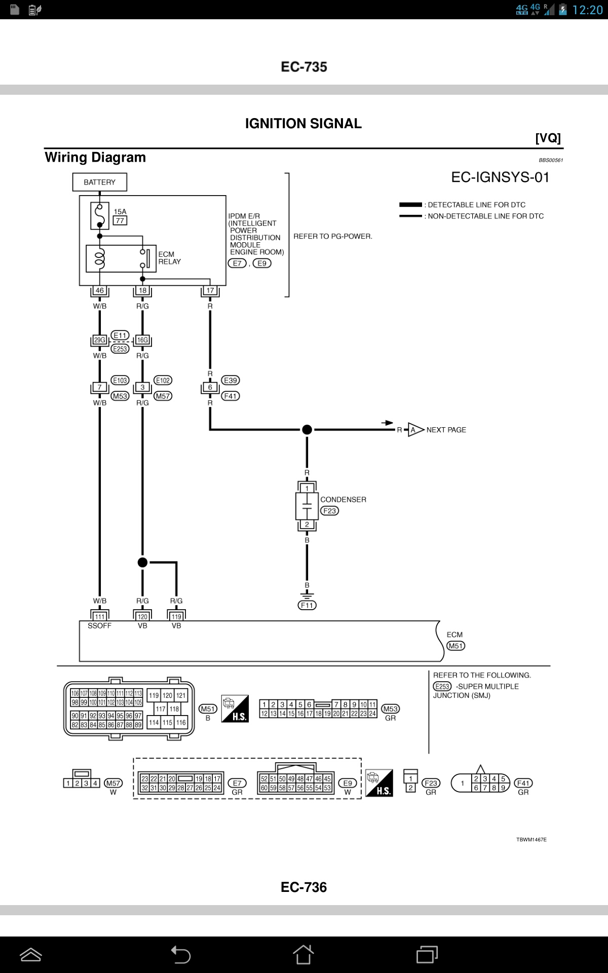

Цитата (submehanic @ 26.06.2020 - 12:48)
Ну а чо, то что запитки все с ипдм так это итак понятно, а дальше ваще темный лес, а там коса такую петлю делает, через телевизор с правой на девую сторону... плюс это еще и вэку35де, там места для маневров вообще нет
Дата 26.06.2020 - 12:28
Дата 26.06.2020 - 12:29
Или вся информативность в расположении жгутов и разъемов ? Так это в мануале тоже есть.

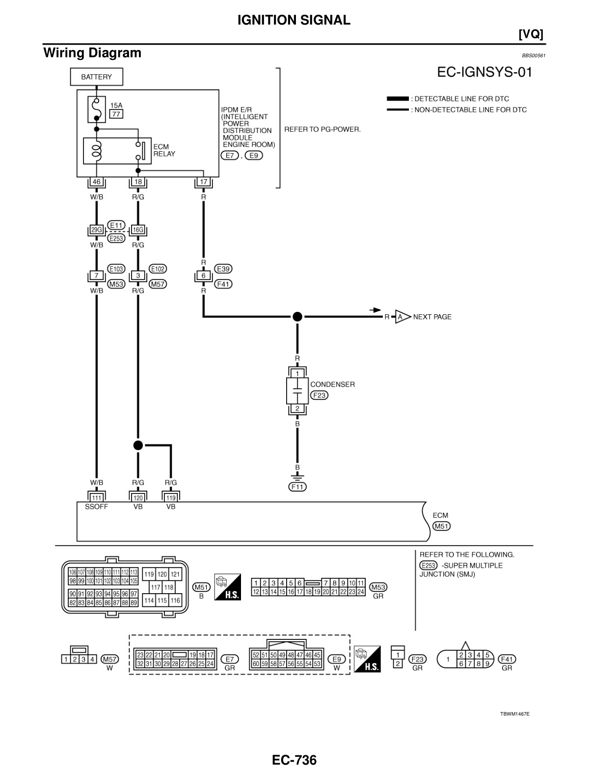

Дата 26.06.2020 - 16:04
F10 -F211
Дата 26.06.2020 - 18:08
Цитата (submehanic @ 26.06.2020 - 18:04)
F10 -F211

Цитата (submehanic @ 26.06.2020 - 17:04)
F10 -F211
Вовсе нет, это разъем на косичку катушек первого банка.
Проблема была в разъеме похожем на f41
Дата 27.06.2020 - 10:32
E39 - F41
Дата 27.06.2020 - 10:36
Только тогда на левом ...
