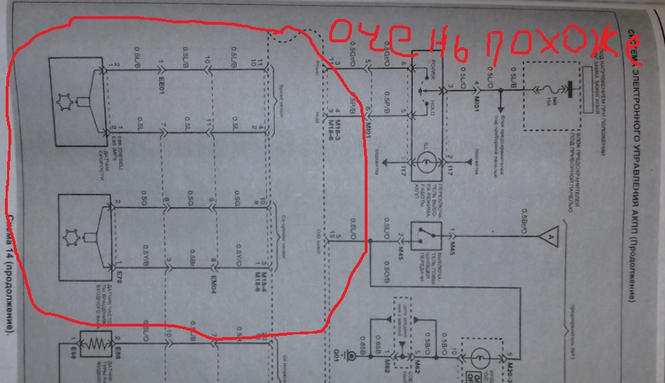

Очень похожа схема, только цвета не совпадают и сочленение разъемов..
Кинуть для пробы соплю, побаиваюсь.. Хотя цвет тот же..
Знать бы точно, что именно оба провода идут в ЭБУ???

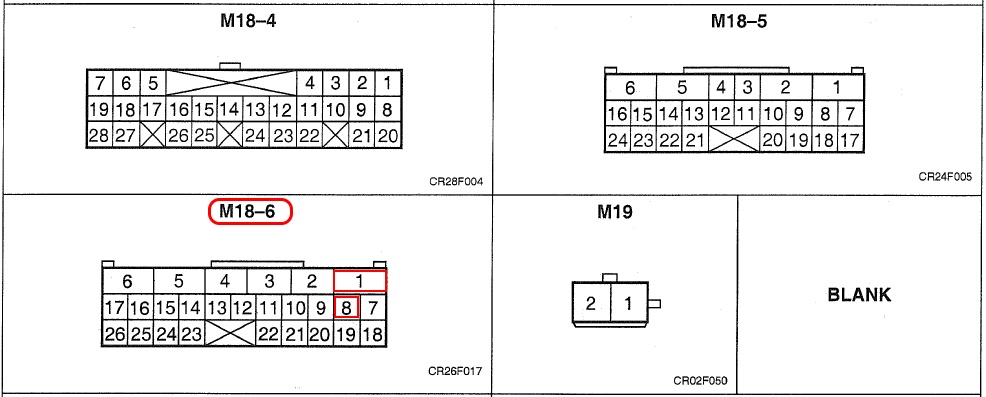

Разные. У АКПП своё - TCM (Transmission Control Module). Провода датчика в разъёме M18-6

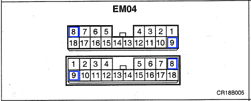

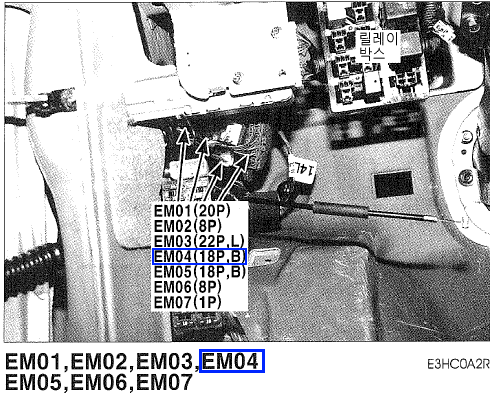

Дата 30.06.2020 - 14:40
Дата 30.06.2020 - 14:42
и через EM04
