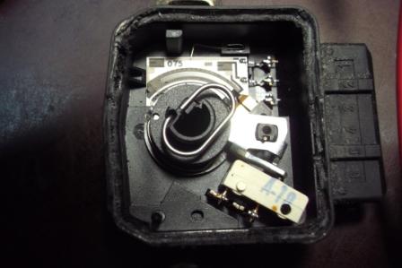

В общем все нормально прошло, заслонка была относительно чистая а вот ДПДЗ пришлось распиливать. Виновник концевик. Раз, через десять не включался. Собрал адаптировал, мотор шепчет, и обороты держит четко, не смотря на нагрузки.

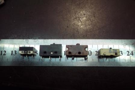

Про концевички, сомневаюсь что такое чудо к вам приедет, вот фото для сравнения.
Слева направо. Концевик VW Tuareg, концевик для замка VW B-5, советский микрик, и собсно виновник, белого цвета.
