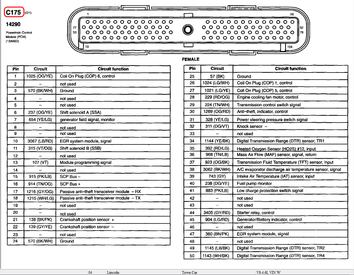

Доброго времени всем, пожалуйста поделитесь схемой эбу двс авто (и иммо если есть) Lincoln Town Car 2004г 4.6л акпп vin 1L1FM88W45Y612939 на эбу три разъема по 50 пин на бирке логотип FoMoCo (форд мотор сомпани как понимаю). Интересует в большей степени питание, массы и соединение с иммо, или ткните где посмотреть, спасибо заранее.

Дата 20.07.2020 - 13:36
Распиновка
Присоединённый файл ( Кол-во скачиваний: 36 )
Присоединённый файл  PCM_B.pdf
второй
Присоединённый файл ( Кол-во скачиваний: 23 )
Присоединённый файл  PCM_E.pdf
Дата 20.07.2020 - 13:40
третий
Схема не помещается. Даже в архиве чуть больше 500 КБ.
Возможно хватит и распиновки. Для масс и питаний.
Остальное вряд ли подойдёт. От 3,0L V6.
Присоединённый файл ( Кол-во скачиваний: 16 )
Присоединённый файл  PCM_T.pdf
Дата 20.07.2020 - 14:24
Сообщений: 727
Спасибо! На авто посмотрю ещё, потом на столе попробую зацепить.
