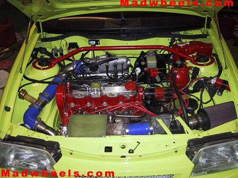

приветствую электронных дел мастеров, люди подскажите может тут кто есть из Москвы, у меня Опель-Кадет GSI, 1,8 л., 115 коней, машинка мне нравится, но вот проблема которая здесь обсуждалась по этому двиглу, СО 6-8, сам я не очень разбираюсь, компресссия 7,5-8-8-8,5 знаю это для этого двигла убийственно, капиталка сейчас заканчивается, поменянно в двигателе практически всё (кольца, вкладыши, сальники, распред, рокера, гидрики, колпачки...) практически новый wink.gif , так вот чтобы откинуть проблему с движком, далее хочу тестить и перебирать систему впрыска, резвости в ней нет, такое ощущение когда резко на гашетку даёшь -захлёбывается или наоборот чего то не хватает, мне сказали что у мя форсунки льют, но не знаю какие, а может и все, но я в состоянии купить новые если надо (они по 2000 за шт.) у нас в Кадет-Клубе есть такие же моторы так они рвут из под себя а мой sad.gif , вот и ищу среди вас тех которые смогут помочь продиагностировать мой Жетроник старый или ваших знакомых в Москве, кстати мне ещё приговорили расходомер, что в принципе меня не удивляет (он ещё родной стоит) tongue.gif , в наличии есть 3 из Германии б\у (пока без денег - друг запчастями занимается) вот бы и знать какой ставить и надо ли...

Ну если фотка с твоей машини, то здесь придётся хорошо потрудится, чтоб в порядок её привести. Оригинальное оборудование сыльно переделано, а это всегда связано с трудностями при диагностике. Так что ищи хорошего специалиста. Например:

Нет, на фото машина из нашего Кадет-Клуба, я выложил чтобы быстрей соорентировались что за двигатель, у меня без всяких турбин, заводская сборка, сейчас не могу его сфоткать так как после капиталки он собирается.
