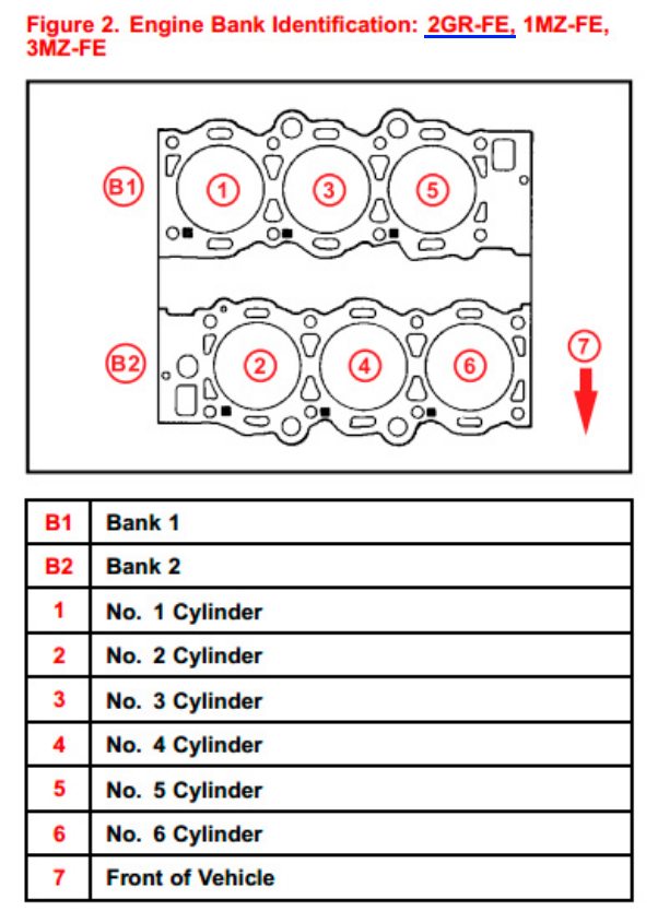

Ошибка по первому ДК во втором банке (P2240 B2S1). Правильно ли мыслю что вторым блоком (вторым банком) считается дальний от бампера ряд?

Я б вторым считал тот, что ближе к бамперу. Но на всякий отключаю контрольно по моему мнению исправный и считываю ошибки на всякий.
На Тойотах как правило - да.
Нечётные ближе к салону.
Чётные к бамперу.

Сообщений: 7506
Цитата (hash @ 3.08.2020 - 14:59)
авто 2012г., двигатель поперечный V-образник 3,5л.
Вероятно это 2GR-FE
Дата 4.08.2020 - 13:30
Сообщений: 7506
Дата 4.08.2020 - 15:26
Сообщений: 7226
Всем спасибо, определился! Этот датчик уже когда-то менялся, по виду похож на родной, но разъем переставлялся с родного.
