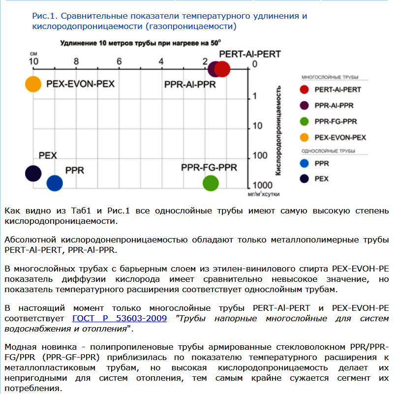

Правильнее будет сказать - не выделяют, а пропускают кислород на молекулярном уровне, т.е. происходит диффузия кислорода через стенки трубы. Так и ставить нужно специальные армированные алюминием ПП трубы.

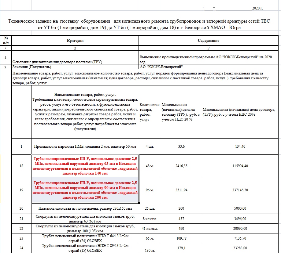

Что делать, что покупать и ставить зависит от заказчика (он составляет техническое задание - ТЗ), т.е. от того кто платит деньгу. Другое дело - какие он преследует цели old.gif И исполнитель будет покупать и лепить то, что прописано в ТЗ. Исполнитель же в силу своих возможностей будет искать где купить материалы (в соответствии с ТЗ) подешевле, кому зарплату сделать меньше и т.д. и т.п., чтобы в итоге упасть в цене и выиграть тендер. А вот если при проверке прокуратура или ещё кто найдёт несоответствие материалов ГОСТам, нормам пожарной безопасности и т.п. то башку оторвут заказчику за то:
- что неправильно написал ТЗ
- или не проконтролировал что ему впарил исполнитель в нарушение ТЗ.
А вот как пишут ТЗ, это другой вопрос. Я тут по тендерам пробежался немного - сплошные рукожопы, сажать не пересажать, просто всех не отследишь.

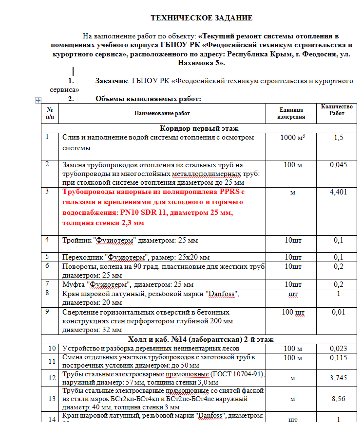

Например, у вас - просто песня, для сетей ТВС домов указаны трубы ПП-Р. И при такой формулировке исполнитель может купить самые дешёвые
Дата 6.08.2020 - 16:45
А вот товарищи из Феодосии подошли более ответственно, но всё равно бестолково: указали трубы PPRS, т.е. армированные. Но чем, не указали. Естественно дешевле купить армированные стекловолокном, чем алюминием. ТЗ нарушено не будет. Но и кислород они держать не будут.
