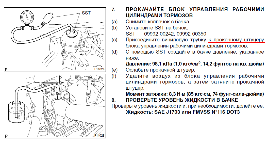

В руководстве в разделе "Тормозная жидкость. Прокачка." целый пункт (последний) прописан
Василич спасибо за инструкцию..
Завтра приедет на замену ТФ и колодок тормозных, посмотрю в глаза этому штуцеру..
Возможно и завоздушился из-за особенностей расположения блока АБС (высоко стоит, чуть ниже бачка, но точно выше ГТЦ).
В итоге нет там ни какого штуцера..

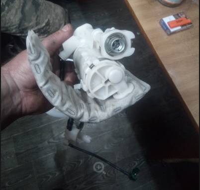

Василич, а случайно может есть инструкция по замене топливного фильтра??? Стоящего в бензобаке, как до него долезть я уже знаю, а вот то что там стоял совсем не тот бензонасос, что вин коду, а по вин коду ставилось 2 вида, так вот я теперь знаю, что есть еще и третий вид..И самое интересное что только один вид конструкции подразумевает установку фильтра тонкой очистки.. Остальные 2 вида ТН не имеют фильтров тонкой очистки ни в бензобаке, ни в магистрали до ДВС.. А выглядит эта сеточка вот так..
